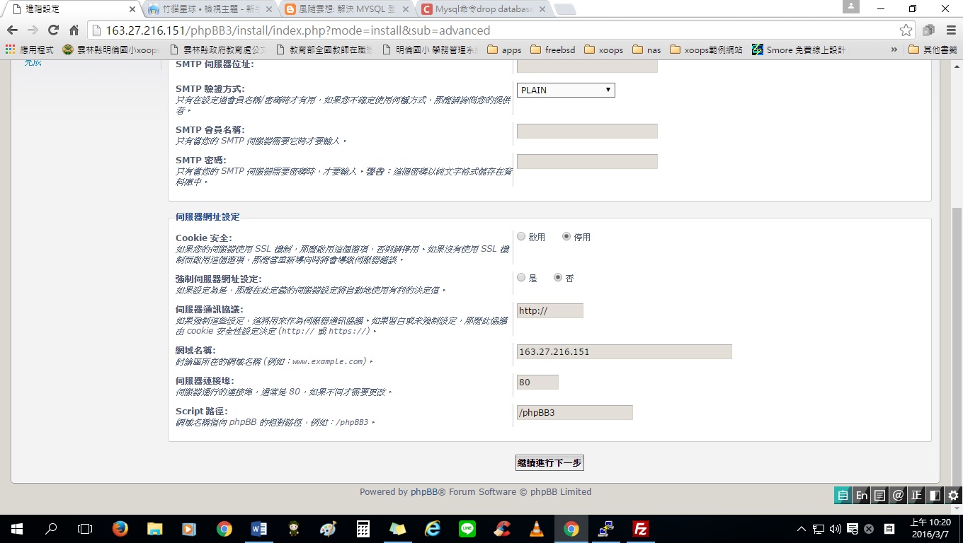

建議您,提供下列資料,以便查看設定:
1. Apache 的設定檔(\apache\conf\httpd.conf)
2. 管理員控制台的「伺服器網址設定」擷取圖案

感謝您的回覆!我剛剛又重新裝了一次,情況依舊。
附上您要求的檔案,麻煩您了!感恩!
