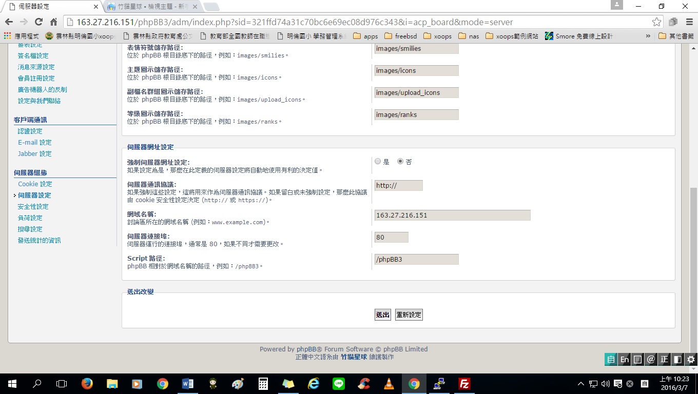

建議您,提供下列資料,以便查看設定:ann0618v 寫:●主機作業系統:FreeBSD 10.2
●您的上網方式:FTTB
●您安裝的程式:Apache24 + php56 + MySql56-server
●您的 phpBB 版本:phpBB 3.1.8
●您的 domain (網域名稱) :163.27.216.151
●您的 phpBB 連結網址: http://163.27.216.151\phpBB3
●錯誤狀態:
遠端在伺服器安裝好討論區後,只要重新啟動伺服器,就無法再度以瀏覽器連線進入。瀏覽器顯示錯誤碼500(內部伺服器錯誤)
但是以filezilla或是pietty則可以正常登入
麻煩請解惑,感恩!
1. Apache 的設定檔(\apache\conf\httpd.conf)
2. 管理員控制台的「伺服器網址設定」擷取圖案
Re: 新手有關安裝設定
感謝您的回覆!我剛剛又重新裝了一次,情況依舊。
附上您要求的檔案,麻煩您了!感恩!
附上您要求的檔案,麻煩您了!感恩!
