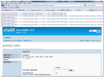

把風格修改後,可以看到控制選像,如下圖

把風格修改後,可以看到控制選像,如下圖
這個檔我有修改。
原來新論壇預設下,並沒有「啟用頭像」。
我到後台啟用頭像,並且點選底下四個選項之一後,便出現了相關選項了。
問題與建議:

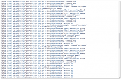

1.啟用虛擬形象後,頁頂出現錯誤碼:
  • UCP -> 編輯頭像
  • 會員列表
  • 文章
  • 形象中心(分五張擷圖)
目前是下載您之前編輯第 2 次的版本,
我會再抽空下載您編輯第 4 次的版本。
2. 另外,發現網站伺服器會停用;不過,不能確定與此外掛有關。
3. 建議您在頁頂,或是在 UCP,增加可以到「形象中心」的連結。

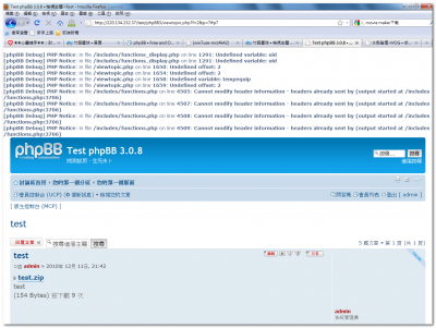

經過這個修改後,目前我的測試論壇:
  1. 在「UCP -> 編輯頭像」頁頂已正常。
  2. 在「會員列表」頁頂已正常。
  3. 在「文章」之虛擬形象已正常顯示,但是頁頂仍有錯誤訊息。
    參考連結:http://220.134.232.37/test/phpBB3/viewtopic.php?f=2&t=3
  4. 在「形象中心」頁頂仍有錯誤訊息。
    參考連結:http://220.134.232.37/test/phpBB3/face.php

  1. 「文章」頁頂仍然有錯誤訊息,如下:
    phpBB Debug] PHP Notice: in file /viewtopic.php on line 1637: Undefined index: 2
    [phpBB Debug] PHP Notice: in file /viewtopic.php on line 1651: Undefined offset: 2
    [phpBB Debug] PHP Notice: in file /viewtopic.php on line 1655: Undefined offset: 2
    [phpBB Debug] PHP Notice: in file /includes/functions.php on line 4505: Cannot modify header information - headers already sent by (output started at /includes/functions.php:3706)
    [phpBB Debug] PHP Notice: in file /includes/functions.php on line 4507: Cannot modify header information - headers already sent by (output started at /includes/functions.php:3706)
    [phpBB Debug] PHP Notice: in file /includes/functions.php on line 4508: Cannot modify header information - headers already sent by (output started at /includes/functions.php:3706)
    [phpBB Debug] PHP Notice: in file /includes/functions.php on line 4509: Cannot modify header information - headers already sent by (output started at /includes/functions.php:3706)
    底下是修改後的 viewtopic.php 之壓縮檔,請查看是否漏掉哪些修改?謝謝!
    viewtopic.zip
    (16.67 KiB) 已下載 1217 次

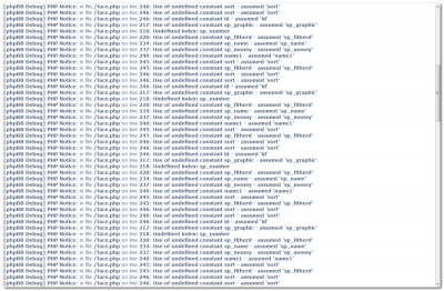

  2. 「形象中心」相關頁面(face.php、facealbum.php、facedata.php)都會出現類似底下的訊息:
    phpBB Debug] PHP Notice: in file /face.php on line 310: Undefined index: AVATAR_PAGE
    研判:可能是沒有設定底下相關的語言變數所致?
    page_header($user->lang['AVATAR_PAGE']);

2.
語系忘記修改,已補上
open
/language/zh_cmn_hant/common.php
find
	'AVATAR_WRONG_SIZE'	=> '頭像的寬度必須大於 %1$d 像素,高度必須大於 %2$d 像素,並且寬度不得超過 %3$d 像素,高度不得超過 %4$d 像素。您送出的頭像寬為 %5$d 像素,高為 %6$d 像素。',
after add
	'AVATAR_PAGE'		=> '虛擬形象',
水色論壇 http://www.et99.net

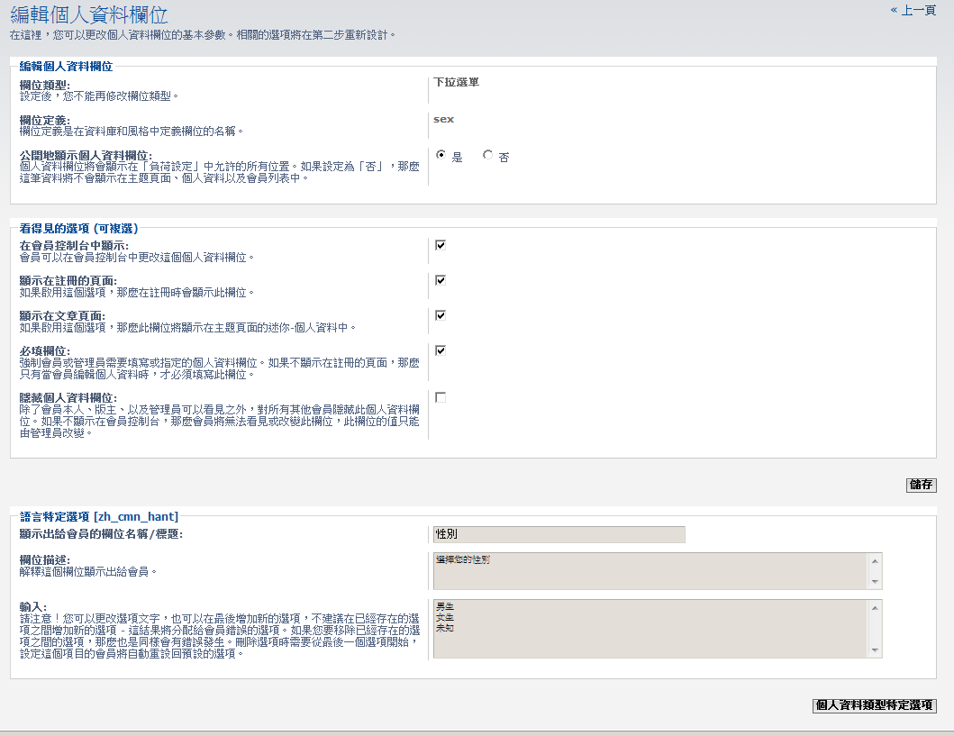

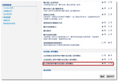

原來,新論壇預設下,只有「在會員個人資料中顯示自訂個人資料欄位」而已。
我將「在主題頁面中顯示自訂個人資料欄位」設定為「是」之後,也就解決問題了。

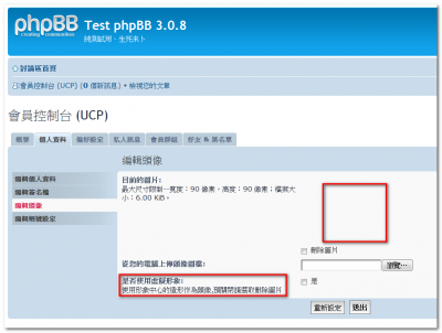

  1. 在 UCP 之「編輯頭像」頁面,使用虛擬形象後,並未出現圖示。
    請問:這是正常的嗎?如果是,那麼有可能讓使用後的虛擬形象出現嗎?
  2. 建議:在 UCP 之「編輯頭像」頁面,增加到「形象中心」的連結。
    styles/prosilver/template/ucp_avatar_options.html
    使用形象中心的造形作為頭像,欲關閉請選取刪除圖片
    是否使用<a href="face.php">形象中心</a>的造型做為頭像?<br />使用後若欲關閉,請勾選刪除圖片。

謝謝您的告知,借用您的圖補充到安裝說明上
1.曾經嘗試過,但找尋不到UPC的編輯頁面該修改哪一隻程式
2.我忘了把這建議修改上去,文章在審核中,麻煩幫我改一下囉
