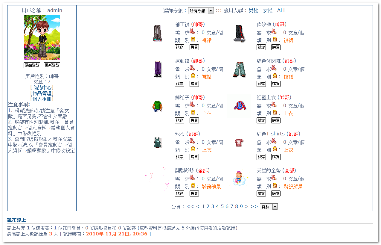

原來新論壇預設下,並沒有「啟用頭像」。
我到後台啟用頭像,並且點選底下四個選項之一後,便出現了相關選項了。
問題與建議:
1.啟用虛擬形象後,頁頂出現錯誤碼:
  • UCP -> 編輯頭像
  • 會員列表
  • 文章
  • 形象中心(分五張擷圖)
目前是下載您之前編輯第 2 次的版本,
我會再抽空下載您編輯第 4 次的版本。
2. 另外,發現網站伺服器會停用;不過,不能確定與此外掛有關。
3. 建議您在頁頂,或是在 UCP,增加可以到「形象中心」的連結。

完成這個動作之後,發現:
  1. 「文章」頁頂仍然有錯誤訊息,如下:
    phpBB Debug] PHP Notice: in file /viewtopic.php on line 1637: Undefined index: 2
    [phpBB Debug] PHP Notice: in file /viewtopic.php on line 1651: Undefined offset: 2
    [phpBB Debug] PHP Notice: in file /viewtopic.php on line 1655: Undefined offset: 2
    [phpBB Debug] PHP Notice: in file /includes/functions.php on line 4505: Cannot modify header information - headers already sent by (output started at /includes/functions.php:3706)
    [phpBB Debug] PHP Notice: in file /includes/functions.php on line 4507: Cannot modify header information - headers already sent by (output started at /includes/functions.php:3706)
    [phpBB Debug] PHP Notice: in file /includes/functions.php on line 4508: Cannot modify header information - headers already sent by (output started at /includes/functions.php:3706)
    [phpBB Debug] PHP Notice: in file /includes/functions.php on line 4509: Cannot modify header information - headers already sent by (output started at /includes/functions.php:3706)
    底下是修改後的 viewtopic.php 之壓縮檔,請查看是否漏掉哪些修改?謝謝!
    viewtopic.zip
    (16.67 KiB) 已下載 1217 次
  2. 「形象中心」相關頁面(face.php、facealbum.php、facedata.php)都會出現類似底下的訊息:
    phpBB Debug] PHP Notice: in file /face.php on line 310: Undefined index: AVATAR_PAGE
    研判:可能是沒有設定底下相關的語言變數所致?
    page_header($user->lang['AVATAR_PAGE']);

問題與建議:
  1. 在 UCP 之「編輯頭像」頁面,使用虛擬形象後,並未出現圖示。
    請問:這是正常的嗎?如果是,那麼有可能讓使用後的虛擬形象出現嗎?
  2. 建議:在 UCP 之「編輯頭像」頁面,增加到「形象中心」的連結。
