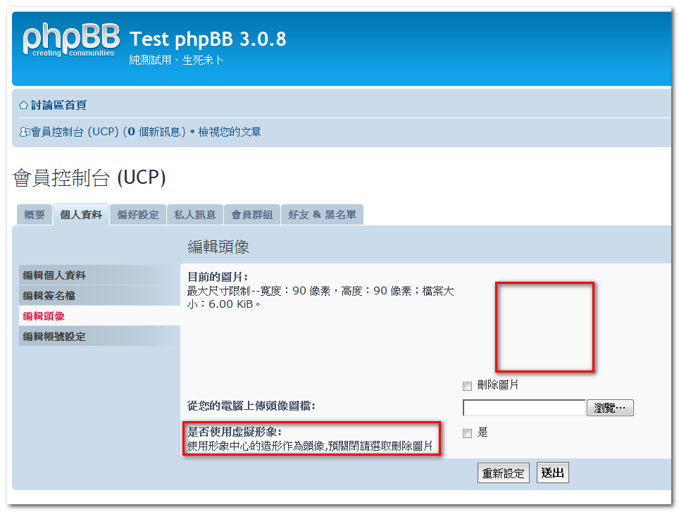

把風格修改後,可以看到控制選像,如下圖

把風格修改後,可以看到控制選像,如下圖
這個檔我有修改。

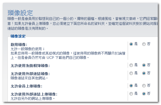

原來新論壇預設下,並沒有「啟用頭像」。
我到後台啟用頭像,並且點選底下四個選項之一後,便出現了相關選項了。

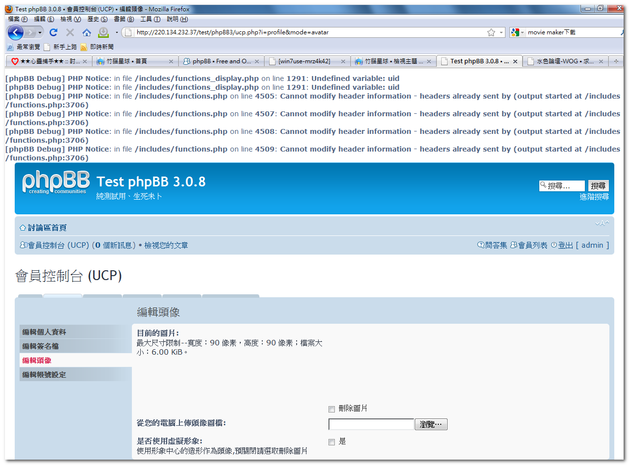

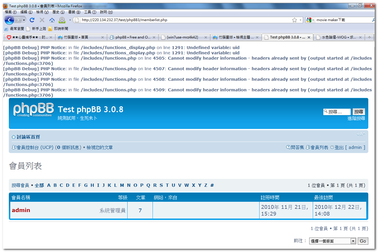

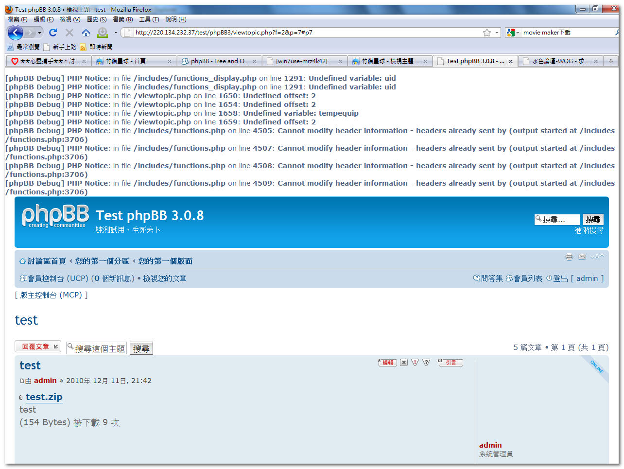

1.啟用虛擬形象後,頁頂出現錯誤碼:
  • UCP -> 編輯頭像
  • 會員列表

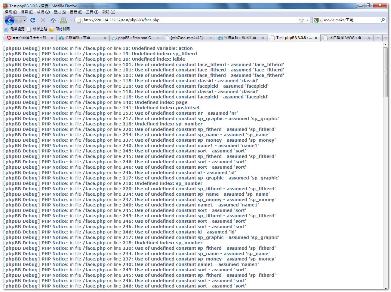

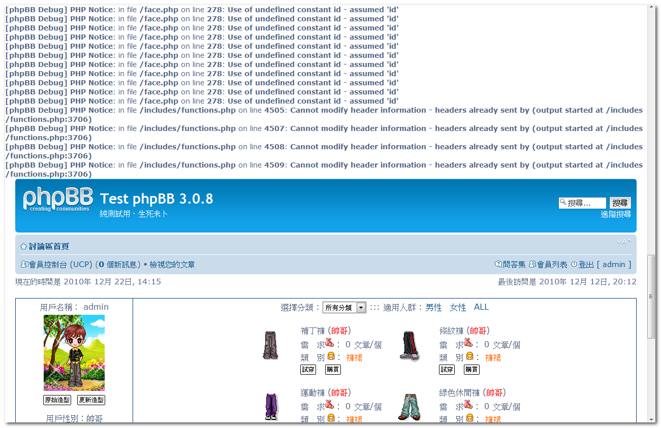

經過這個修改後,目前我的測試論壇:
  1. 在「UCP -> 編輯頭像」頁頂已正常。
  2. 在「會員列表」頁頂已正常。
  3. 在「文章」之虛擬形象已正常顯示,但是頁頂仍有錯誤訊息。
    參考連結:http://220.134.232.37/test/phpBB3/viewtopic.php?f=2&t=3

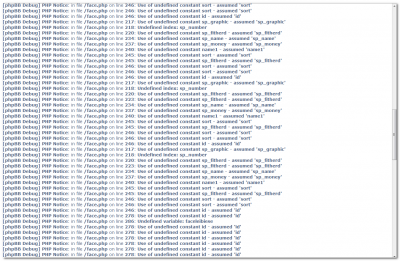

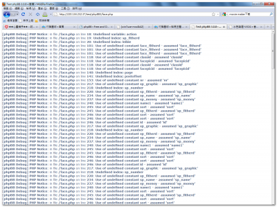

  4. 在「形象中心」頁頂仍有錯誤訊息。
    參考連結:http://220.134.232.37/test/phpBB3/face.php

  1. 「文章」頁頂仍然有錯誤訊息,如下:
    phpBB Debug] PHP Notice: in file /viewtopic.php on line 1637: Undefined index: 2
    [phpBB Debug] PHP Notice: in file /viewtopic.php on line 1651: Undefined offset: 2
    [phpBB Debug] PHP Notice: in file /viewtopic.php on line 1655: Undefined offset: 2
    [phpBB Debug] PHP Notice: in file /includes/functions.php on line 4505: Cannot modify header information - headers already sent by (output started at /includes/functions.php:3706)
    [phpBB Debug] PHP Notice: in file /includes/functions.php on line 4507: Cannot modify header information - headers already sent by (output started at /includes/functions.php:3706)
    [phpBB Debug] PHP Notice: in file /includes/functions.php on line 4508: Cannot modify header information - headers already sent by (output started at /includes/functions.php:3706)
    [phpBB Debug] PHP Notice: in file /includes/functions.php on line 4509: Cannot modify header information - headers already sent by (output started at /includes/functions.php:3706)
    底下是修改後的 viewtopic.php 之壓縮檔,請查看是否漏掉哪些修改?謝謝!

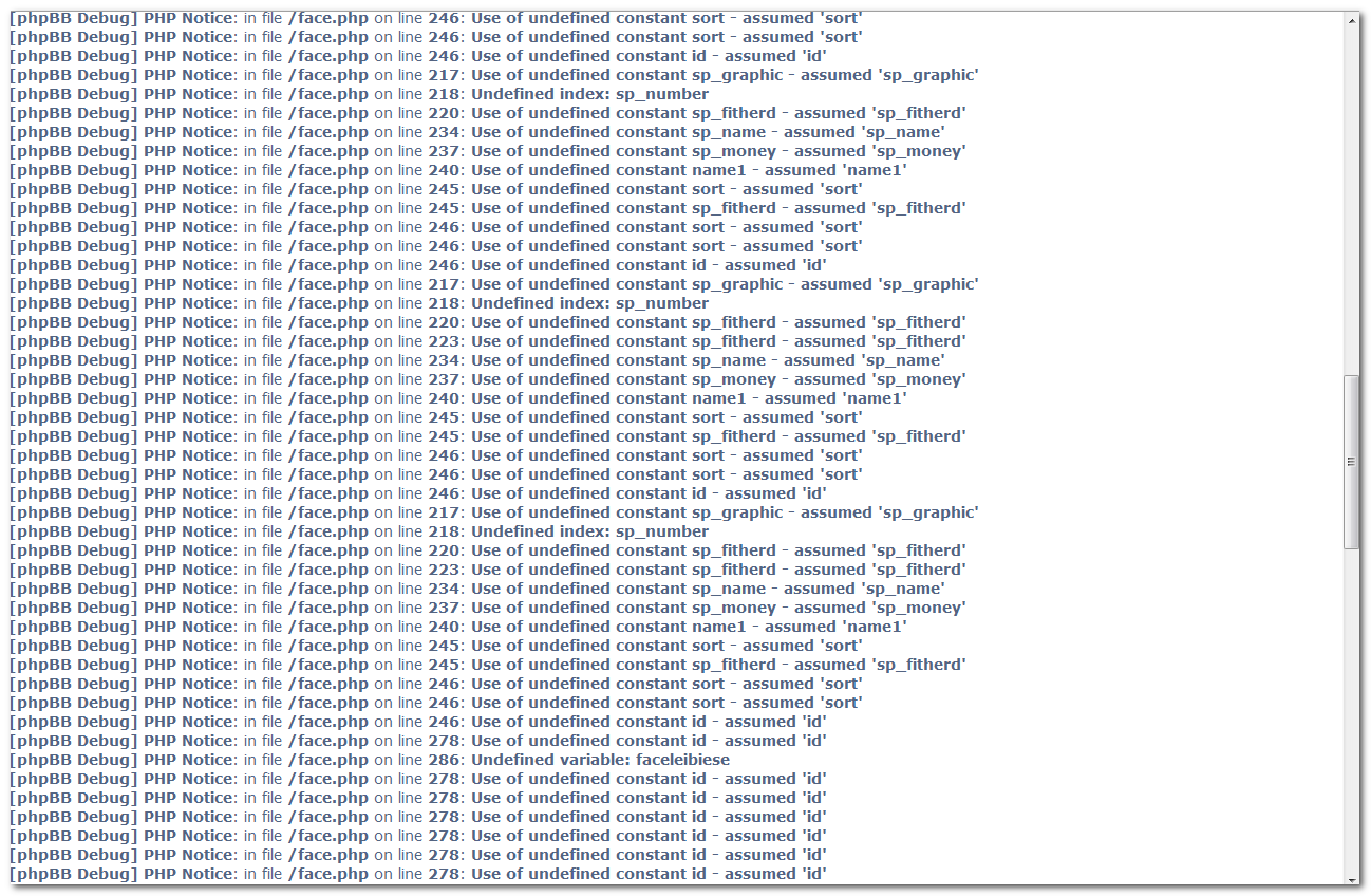

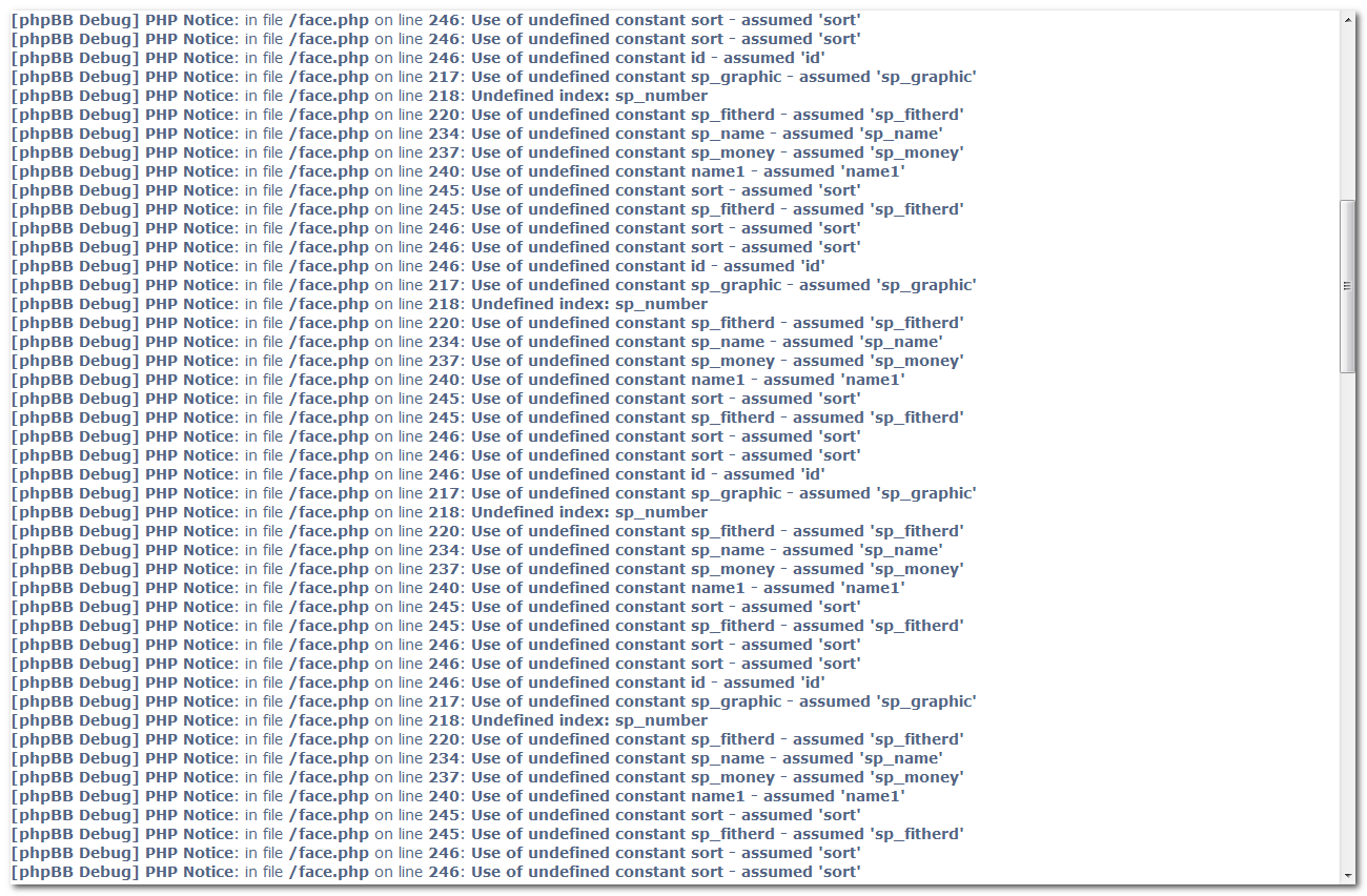

  2. 「形象中心」相關頁面(face.php、facealbum.php、facedata.php)都會出現類似底下的訊息:
    phpBB Debug] PHP Notice: in file /face.php on line 310: Undefined index: AVATAR_PAGE
    研判:可能是沒有設定底下相關的語言變數所致?
    page_header($user->lang['AVATAR_PAGE']);

2.
語系忘記修改,已補上
open
/language/zh_cmn_hant/common.php
find
	'AVATAR_WRONG_SIZE'	=> '頭像的寬度必須大於 %1$d 像素,高度必須大於 %2$d 像素,並且寬度不得超過 %3$d 像素,高度不得超過 %4$d 像素。您送出的頭像寬為 %5$d 像素,高為 %6$d 像素。',
after add
	'AVATAR_PAGE'		=> '虛擬形象',

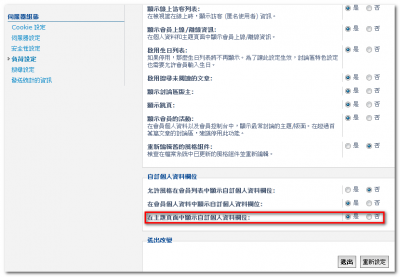

Re: [討論] Face for phpBB3 (虛擬形象)

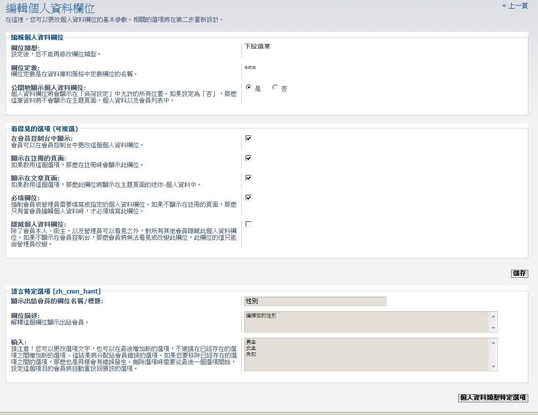

ETERNAL 寫:1.
我這邊使用你的viewtopic.php沒有出現錯誤,我猜想是否設定上有問題

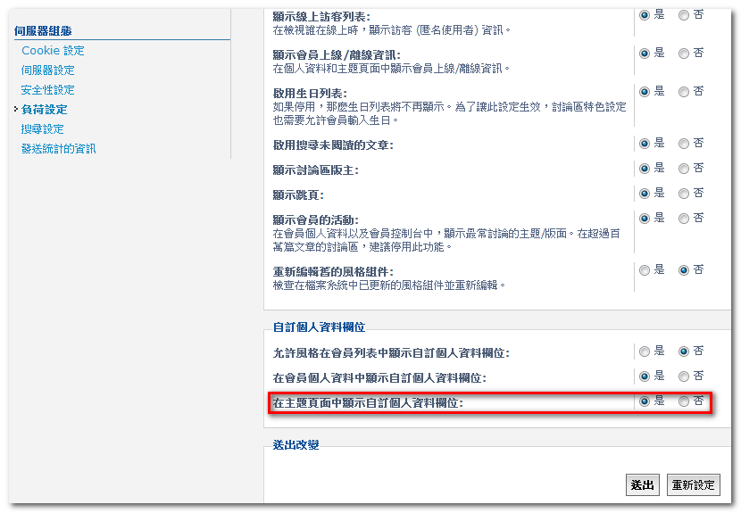

看一下控制台是否設定與我相同
這個部份,我的設定與您一樣。
原來,新論壇預設下,只有「在會員個人資料中顯示自訂個人資料欄位」而已。
我將「在主題頁面中顯示自訂個人資料欄位」設定為「是」之後,也就解決問題了。

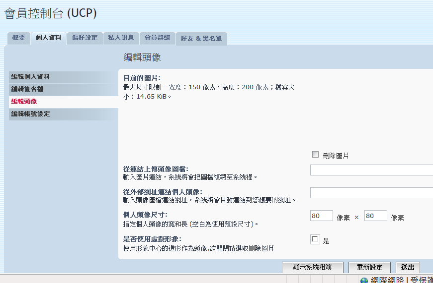

  1. 在 UCP 之「編輯頭像」頁面,使用虛擬形象後,並未出現圖示。
    請問:這是正常的嗎?如果是,那麼有可能讓使用後的虛擬形象出現嗎?
  2. 建議:在 UCP 之「編輯頭像」頁面,增加到「形象中心」的連結。
    styles/prosilver/template/ucp_avatar_options.html
    使用形象中心的造形作為頭像,欲關閉請選取刪除圖片
    是否使用<a href="face.php">形象中心</a>的造型做為頭像?<br />使用後若欲關閉,請勾選刪除圖片。
