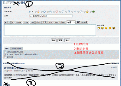

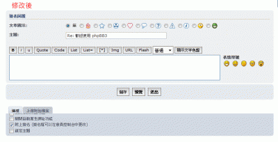

這次我想再請問以下問題:
viewforum_body.html修改前
viewforum_body.html修改後

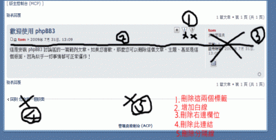

2.
文章 54tom »
viewtopic_body.html修改前
viewtopic_body.html修改後
