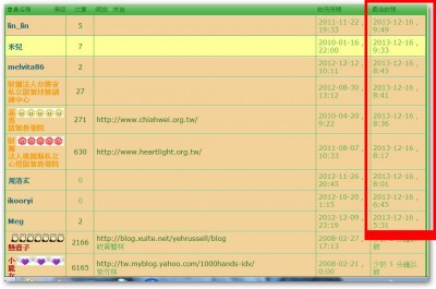

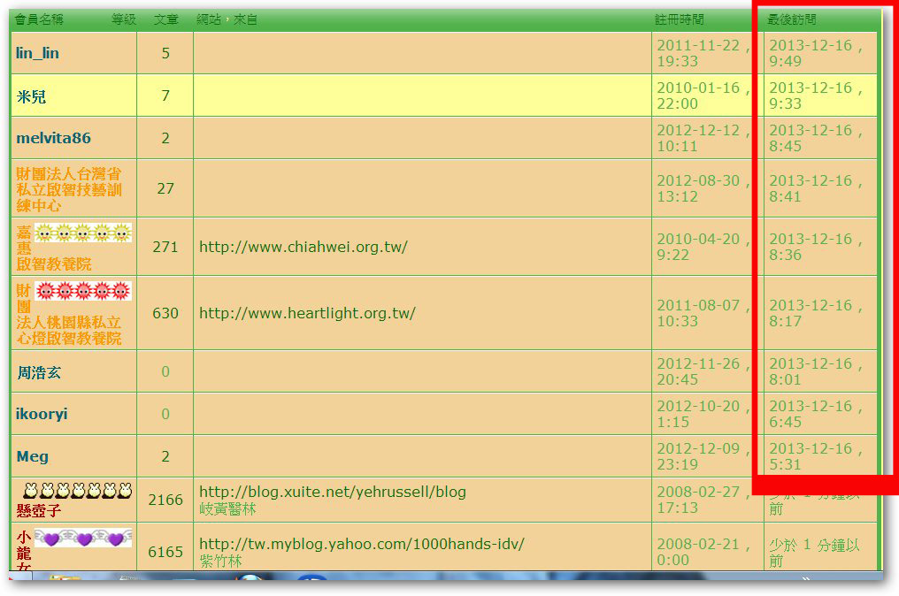

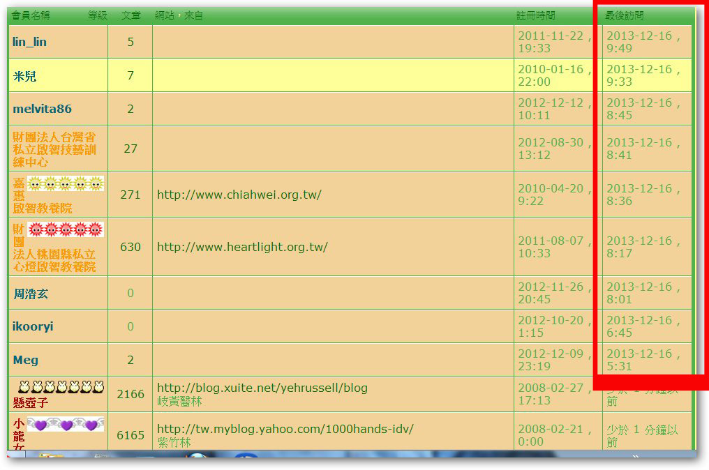

  • 1、租用主機在今天早上,時間快了一年為2013年12月16日
    2、因此在線上有許多人,所以最後訪問時間,皆在2013年9點多,如圖
    3、目前主機已經調整正確時間
[請教]
  • 1、我該如何進入資料表,把論壇時間和主機時間校正?,能夠恢復正常的最後訪問時間 感謝
    2、如有發錯位置,再請移文,移至適當版面!

Re: [請問]論壇時間,如何與主機時間校正? 謝謝
yehrussell 寫:[請問]論壇時間,如何與主機時間校正? 謝謝
[解說]
    3、目前主機已經調整正確時間
[請教]
如果主機時間已經修正,那麼這個「最後訪問時間」是可以忽略它的。
因為它並非是固定不變的;隨著會員之後的訪問論壇,它會重新記錄。

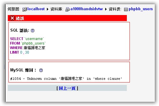

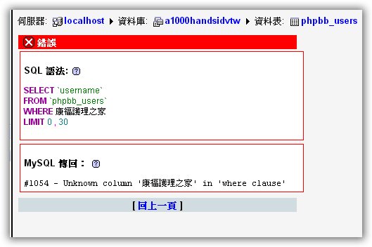

老師我在一開始就卡住 ><...
viewtopic.php?t=54684
我輸入康福護理之家-->執行
感恩老師 :-)
因為資料表真的不懂,麻煩您囉 :-)
yehrussell 寫:老師我在一開始就卡住 ><...
我輸入康福護理之家-->執行
感恩老師 :-)
因為資料表真的不懂,麻煩您囉 :-)
「user_id」是指該會員的編號,例如:一般而言,匿名會員的編號是 1,系統管理員的編號是 2。
您所搜尋的的「康福護理之家」應該是指向該會員的名稱(username)才對。

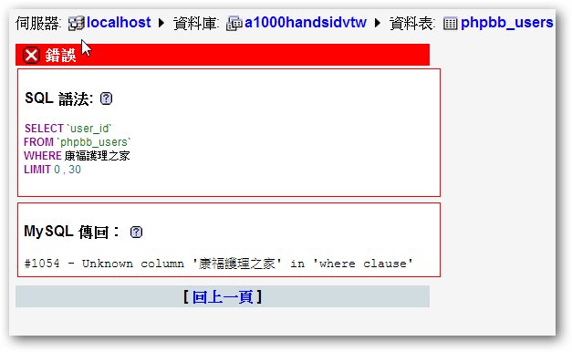

文章 由 yehrussell »
一樣的結果

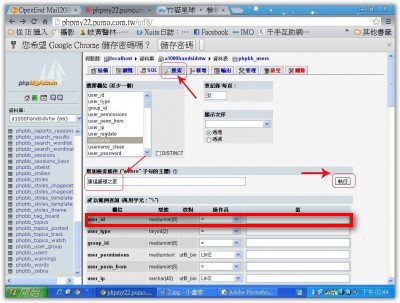

yehrussell 寫:一樣的結果
這個附加檔案 21.jpg 已經無效
您搜尋的方法可能有誤?先找到資料表,再找相關欄位...

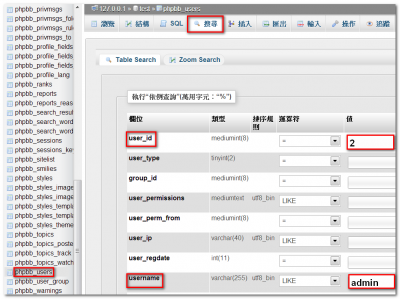

如下圖,可以 user_id(輸入 2),或以 username(輸入 admin)再執行搜尋。
viewtopic.php?f=98&t=54684
請將您搜尋的方法,擷圖顯示。

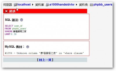

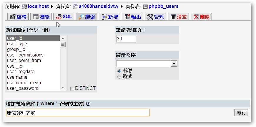

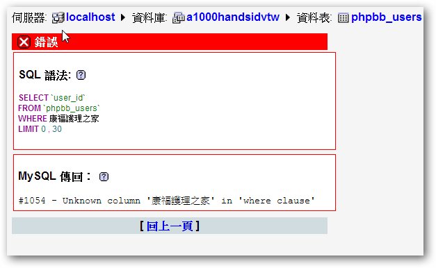

文章: 560
文章 由 yehrussell »

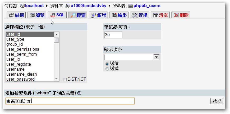

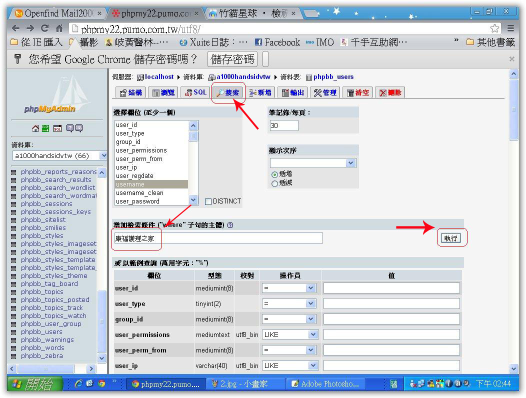

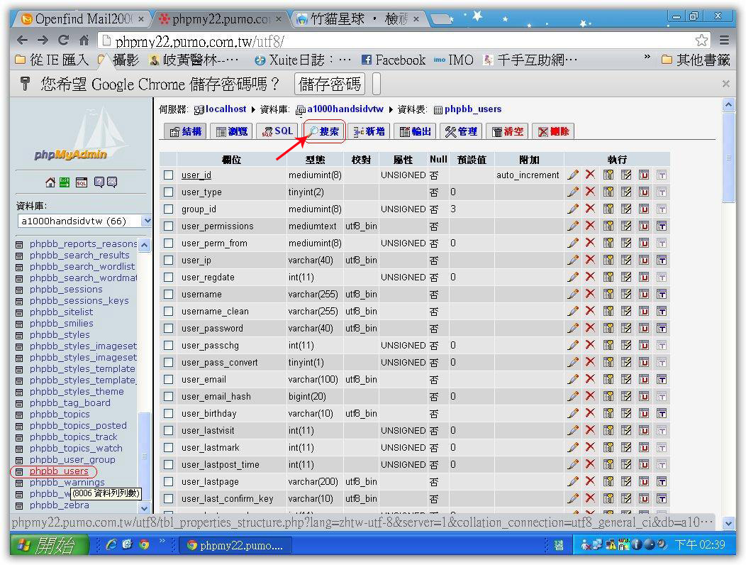

我跑不出老師這個畫面
phpbb_users 資料表中,按下去出現下面圖
後來我按搜索,出現下面
執行-->康福護理之家

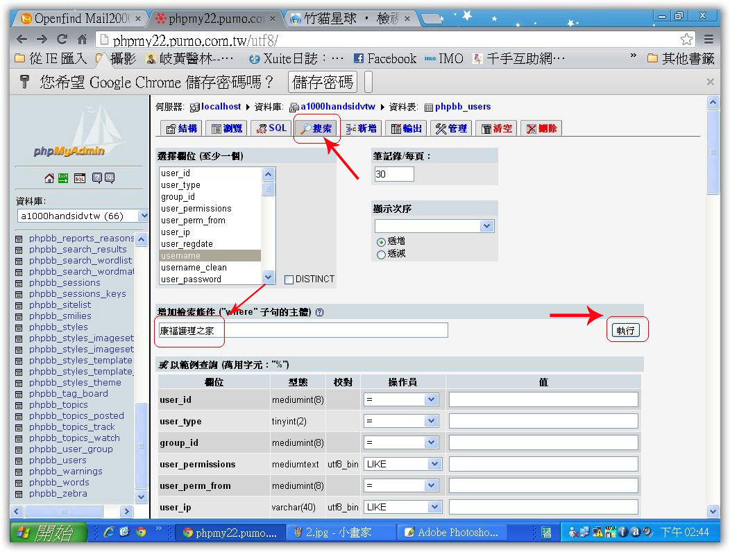

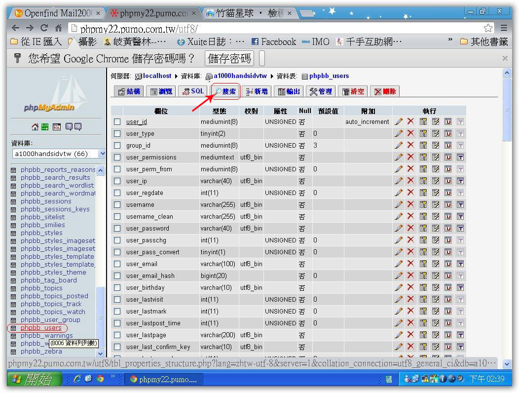

yehrussell 寫:我跑不出老師這個畫面
這個附加檔案 1拷貝.jpg 已經無效
後來我按搜索,出現下面
這個附加檔案 2拷貝.jpg 已經無效
執行-->康福護理之家
謝謝老師不厭其煩 (:Y)
您填錯了!
您應該填在底下欄位,如:user_id 右邊的(值)欄位。
資料表往下看,應該也有 username 右邊的(值)欄位。
填完(兩者之一)值後,再按(最底下)「執行」按鈕。
