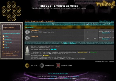

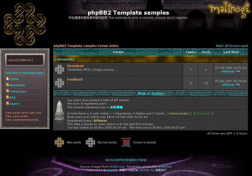

[風格] 自製原創bbMabinogi 風格 (V1.0.3)
文章 由 Artemas »
飯粒1位置 http://phpbb2.cafepark.com/
飯粒2位置 http://mabinogi.opisite.com/ 有玩此遊戲的可以到這找遊戲資料XD
風格檔下載位置 bbmabinogi V1.0.3
風格名稱:bbmabinogi V1.0.3 for PHPBB2.0.23
展示頁面:http://mabinogi.opisite.com/
下載頁面:http://oops.cafepark.com/viewtopic.php?t=1447
中文化圖示: 包含中英文圖示
設計者:Templates created by Artemas
本風格圖片元素皆來自台灣橘子遊戲公司所代理韓國NEXON公司之 mabinogi online game
影像版權皆為該隸屬公司所有,偶只是花時間整理而已XD
下載解壓縮之後放到你的templates目錄夾中,到後台風格管理→新增,即可看到執行完整安裝就 OK 囉。
本風格特別強力推薦一定要安裝 Random images MOD 隨機圖片外掛,不然就不會看到精采的遊戲圖片喔!

至於風格檔 overall_header.tpl 當中已經有寫入相關的外掛模組
不必另外在去安裝修改,縱使你不裝這支MOD於page_header.php
也不會影響整體外觀的。預設底圖就已經有個呆呆的LOGO在那!
隨機圖片MOD中的二個目錄夾random_img與random_img2
你只要任意丟入JPG或GIF圖片,只要寬度不要出超過200pix即可
他即可自動隨機出現喔。
其他廢話:
本風CSS格並非採用overall_header.tpl與simple_header.tpl中的CSS
而是外部 bbnewhero.css,但首頁的[ 系統管理員 ] [ 版面管理員 ]顏色若要變更
還是要到後台的版面風格管理中的CSS去控制,(字型顏色二)與(字型顏色三)即是。
您原先若有外掛mod,要重新安裝tpl部分即可,無須重裝php檔案部分,
但本風格中的tpl檔案多半修改過,你只能參考安裝外掛說明中的大概位置,
因為本風檔面與原版的差異蠻大喔。

設計不錯啦,加油吧,
可是我在數天前好像才剛看過這個風格? :-?
我認為旁邊的目錄功能表好像把版面的位置都佔了,
令整個討論區要左右移動才可看到,
看上去有點怪怪的說...

= =怎可能滿出來
現在螢幕解析多半超過1024X768
況且液晶螢幕更大
除非你用大型字體+800X600 :lol:
幾乎BB的論壇風格都是整個橫的
又例如貼文的框框又小小的,竹喵這裡也是好小
右邊卻留一大片空白
所以偶才改進這方面問題,試試看偶的貼文區 :mrgreen:
左邊的目錄這學可是大學問捏
很多外掛可以從那邊往下延伸下去,無須老是擠在上面或下面
並且檢視文章快速連結區都會永遠存在左邊,不會只限制只有首頁才能看到
其實偶花很多精神在改進傳統bb風格的缺失
例如說:
偶把訂閱與取消的功能設在右上,住然長篇大論的文章你要轉到完才會找到該功能
還有把貼文時間表放在文章右上角,方便拷貝時包含時間
另外取消了看文區的發表新文章按鈕,免得回覆時老是按錯鍵還不知道,就送出文章
其次CSS語法中修改了PX單位改用PT單位整合了一致瀏覽器字體大小,這對於使用MOZILLA 與 FIREFOX 瀏覽器的人是很重要的,因為他們都會抱怨字體太小,就是因為單位換算認知不同。
其實偶一直很想建議竹喵把風格subSilver CSS中的 Courier 字體換掉
因為每次看CODE的字體都好寬,斷行斷的很兇~"~

給作者:
在 IE 下檢視,版面真的會有拉長的問題。Fx 雖不嚴重,但橫向拉桿還是會跑出來。
研究一下您的 code 後發現,overall_footer.tpl 中的
<table width="1009" cellspacing="0" cellpadding="0" border="0">
應改為
<table width="100%" cellspacing="0" cellpadding="0" border="0">
才是您的原意吧?

1009 這是因為背景圖的長度,可能偶沒算好上下捲軸的寬度XD
但絕對不能用100%,不過很感謝您的細心^^
請所有下載過的人把 overall_footer.tpl
改為
<table width="1000" cellspacing="0" cellpadding="0" border="0">
即可,亦不會影響圖檔,並可改善橫捲軸出現
