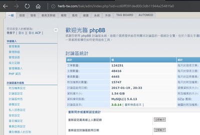

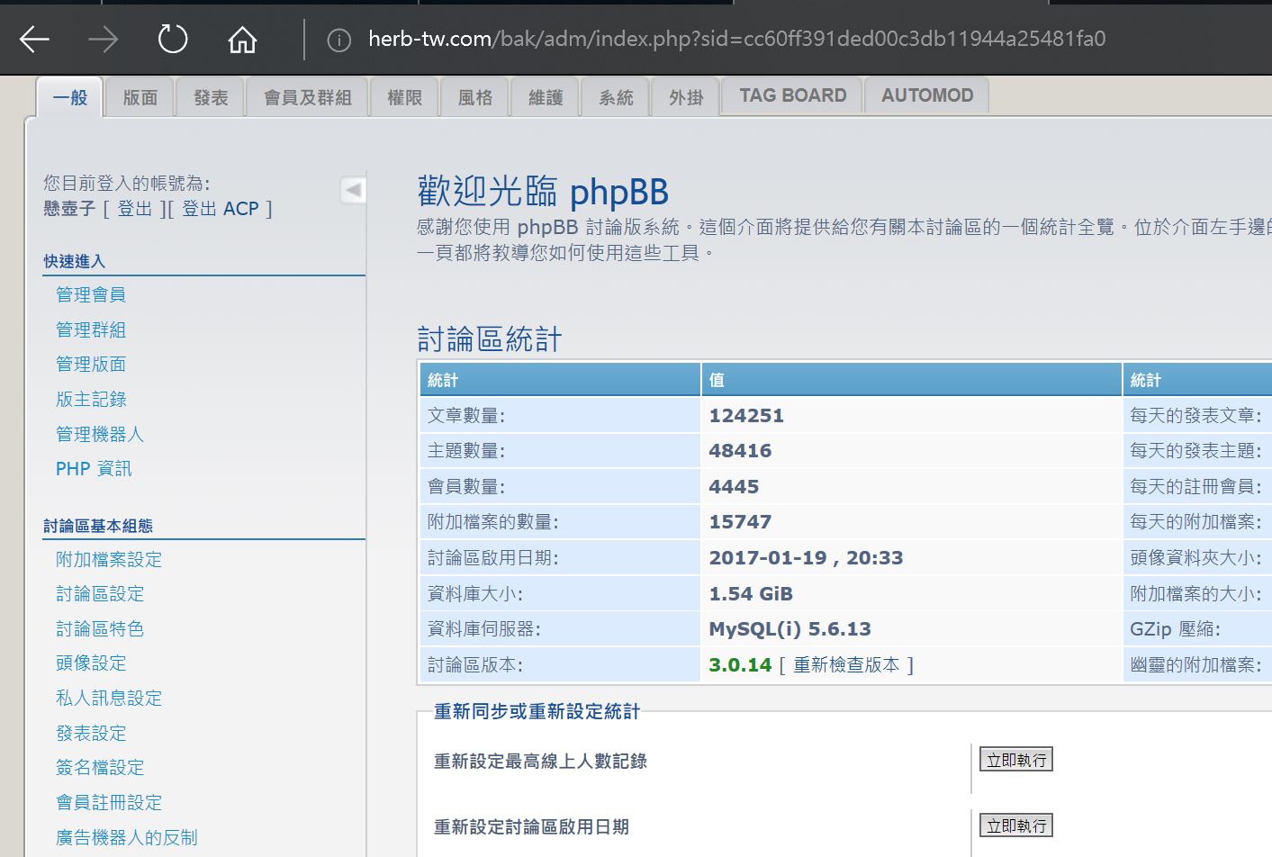

因為您目前論壇的資料庫恐怕還只是 3.0.14 版,
所以我才建議您將目前論壇的檔案還原成 3.0.14 版。
至於您要如何將檔案還原成 3.0.14 版,
最快的方法,您只要找 /bak 資料夾複製/貼上即可。
是阿 應該如老師所說,資料庫是3.0.14 版
剛剛把資料 /bak 資料夾/複製到 phpBB3.1.0版的www上
得出結果是2017/5/17的資料
所以資料庫是3.0.14 版
感恩老師

如果您進入管理員控制台,就可以得知目前的版本究竟為何?
接下來,應該試著升級您的論壇。
