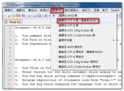

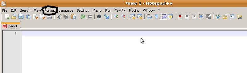

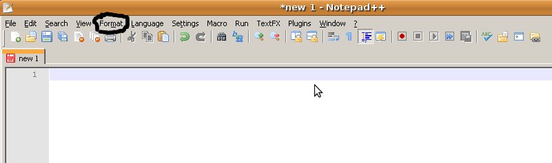

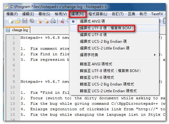

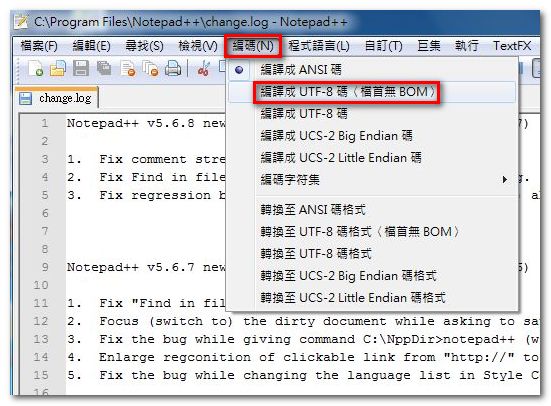

使用 Notepad++ 要編輯以及正確地儲存檔案,您需要點選上頭選單「Format」『編碼』,如下圖。
這將給您一個下拉式編碼選單去選擇。
在選單中,您需要選擇「Encode in UTF-8 without BOM」『編譯成 UTF-8 碼(檔首無 BOM)』,一旦設定這個選項,您就可以正常地編輯和儲存您的檔案。
