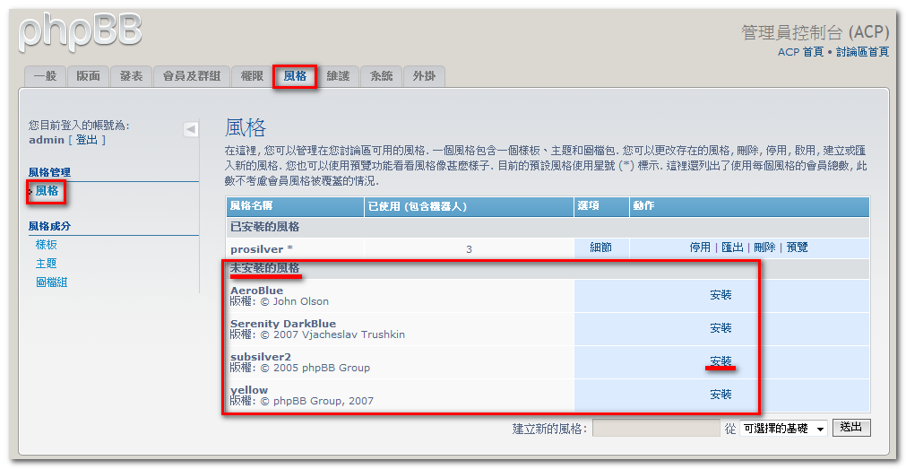

  • 現在, 您可以設定, 安裝這個已上傳到您論壇的新風格.
    瀏覽您的論壇, 登入後, 進入管理員控制台 (ACP).
  • 如果您有管理風格的權限的話, 那麼您可以點選風格標籤.
    之後, 點選 '風格管理' 底下的 '風格' 連結.
    現在, 您應該可以看到您目前已經安裝風格. 您也將看到已經上傳而尚未安裝的風格列表.
    接下來, 您將看到未安裝的風格, 右邊有一個 '安裝' 連結.
    點選某個連結, 將安裝某個風格.

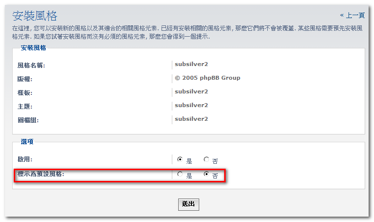

  • 當您安裝新的風格時, 會出現相關設定的頁面.
    在此, 您可以將此新風格設為論壇的預設風格.
