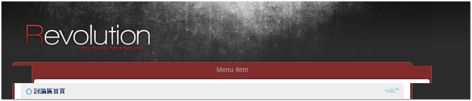

昨天晚上我換了新的slagg跟revolution 風格
但是在原本的PHPBB論壇觀看的版面可以置中
我下載回自己的論壇安裝使用後
在IE8觀看 無法向論壇上看到的一樣版面在中間 會靠左邊
不過我用火狐瀏覽就正常
有爬文嘗試在css裡面改#wrap 加上margin:0 auto;
好像沒有效果 不知道是不是哪邊錯誤了

若依我的檢視, 則我以為: 您的修改有問題.
1. 這個主題, 只針對目前論壇上的新風格--revolution--討論.
2. 補充說明: 該風格的下載連結.
3. 將下列檔案壓縮後, 貼出下載連結.
styles/revolution/template/overall_header.html

我比較想要請教的是 為什麼IE跟火狐的瀏覽就會有這種差異性?
麻煩您用IE跟火狐都上一次比較看看 或是上出處的網站看一下正常的感覺
謝謝您
