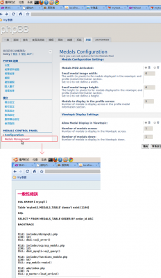

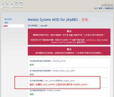

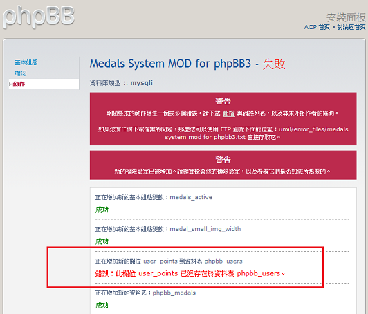

結果在/msm_install資料庫更新的時候
出現以下錯誤
後來使用新創建的乾淨phpBB3 ( 沒安裝任何模組 ) 直接安裝medals MOD就順利安裝完成
並且可以正常使用勳章系統
從ACP的設定選項看來似乎可以配合point積分來做勳章的申請配置
本來猜測會不會是Ultimate Points建立好的欄位
可是我爬文去看 [MODDB] Ultimate Points 1.0.6 裡面寫說有支援
Following modifactions do already support the UPS:
* Medal System as of v0.10.2 from Gremlinn
卡關中
雖然安裝過Ultimate points與Medal system的ACP後台有看到外掛操作介面

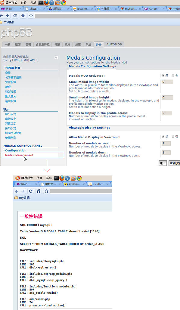

不過兩大選項裡只有一個操作
另外一個勳章管理會出現資料庫連結錯誤?
還請大家幫忙看看 (:U)

第二個問題我確定沒有刪除任何資料表
安裝完medal MOD後我就馬上至ACP後台點選
相比較乾淨phpBB3測試平台卻可正常點選也可以在前台正常運作
目前感覺是ultimate point 與metal MOD相衝
不過因為看不懂系統提示我的訊息
因此無法判斷問題究竟出在何處
該如何解決

那個錯誤訊息是告訴您:資料表 phpbb_users 的欄位「user_points」已經建立。
如果不能順利執行完成資料庫更新,那麼必須自行修改 /msm_install/index.php
		// Lets add a new column to phpbb_users
		'table_column_add' => array(
			array('phpbb_users', 'user_points', array('INT:11', '0')),
--找到後,刪除--
修改完後,再重新執行 /msm_install/index.php。
基本上,適用這個積分外掛的安裝,無論是誰先誰後,執行資料庫更新時,都會碰到類似(欄位已存在)的問題。
而解決之道,也不外乎就是避免重複執行建立已存在的欄位。
