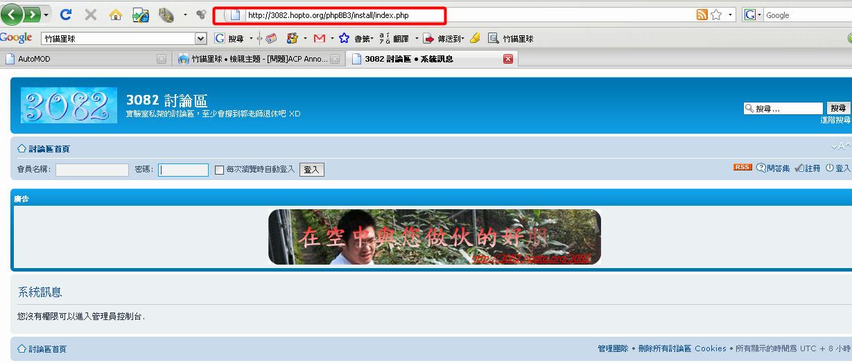

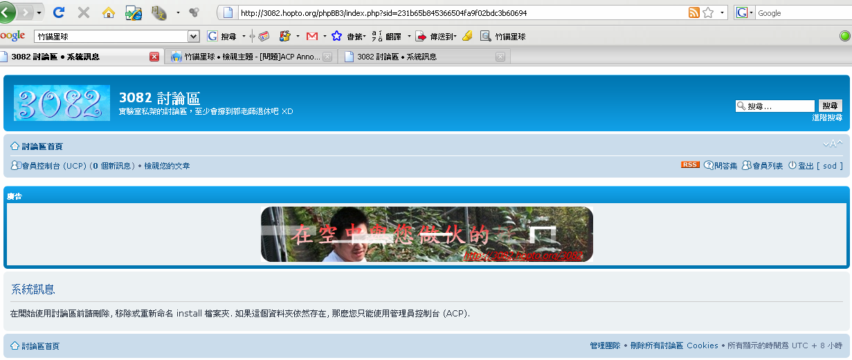

進去之後提示登入
但登入後就回到首頁並提示移除install資料夾以訪問論壇
並沒有像安裝autumod時進入安裝程序

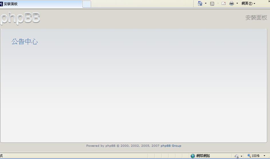

我依照安裝指示, 指向 install/index.php, 是見到一頁公告中心安裝頁面, 但是頁面就沒有其他指引(如圖).

我的難道解決了, 因下載不到 rex 的中文檔, 用了 1.0.3版, 如來是中文化檔 (language\zh_cmn_hant\mods\announcement_centre.php) 內少了英文 檔以下的一部份, 所以安裝不到.現以成功安裝
