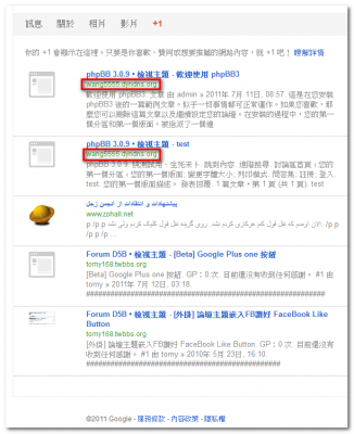

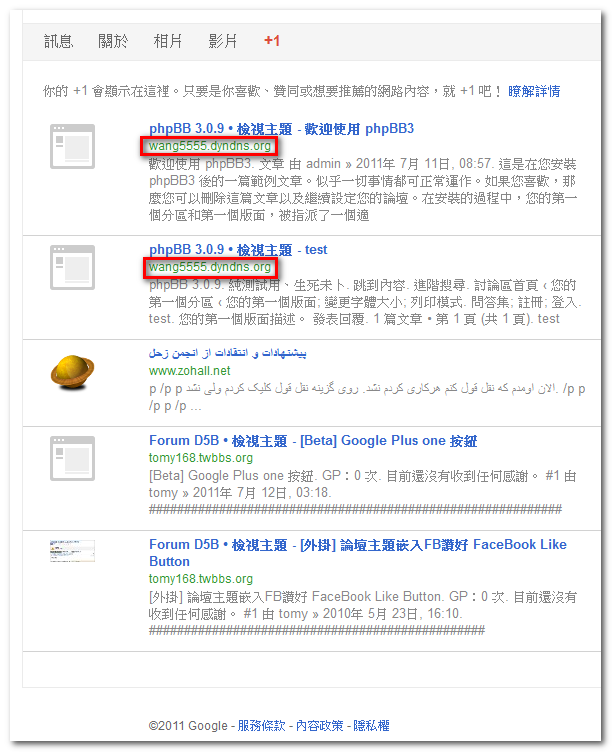

目前,測試論壇已經可以成功 +1。 :-)
我的解決方法如下,提供大家參考:
修改 Apache 的 httpd.conf
ServerName wang5555.dnsfor.me:80
ServerName wang5555.dyndns.org:80
儲存修改後,重新啟動 Apache。
「wang5555.dyndns.org」是我已經申請註冊的網域名稱。

我發現:
問題的癥結是指定「+1 的網址」時,必須使用網域名稱。
也就是說,其實我在 httpd.conf 中設定「ServerName wang5555.dnsfor.me:80」無妨。
例如:
要指定我個人論壇的(文章頁)主題,必須使用
href="http://wang5555.dyndns.org/phpBB3/viewtopic.php?t={TOPIC_ID}"
而不能用
href="http://220.134.232.37/phpBB3/viewtopic.php?t={TOPIC_ID}"

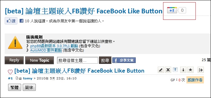

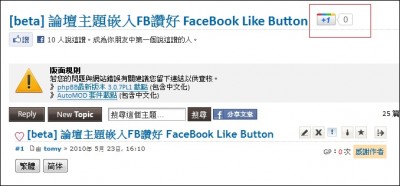

目前發現一個小問題
就是在IE8瀏覽器的顯示上Button會跳行
晚點有空再來看看要怎樣讓它顯示在文章主題的右方。
Re: [討論] Google Plus one 按鈕
mdtom 寫: 目前發現一個小問題
或許,將二組需要新增的代碼分開放置,比較方便處理「+1」按鈕的顯示位置。
