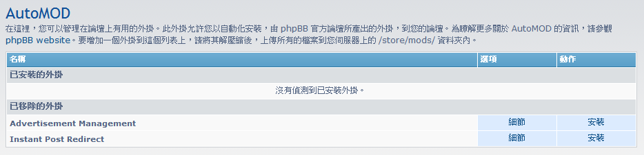

今天安裝了automod之後,嘗試安裝外掛,碰到了檔案權限的問題,我是使用automod的ftp方式來安裝外掛的,連結測試ftp沒有問題,可是安裝過程中,只要碰到檔案權限就發生錯誤如下例:
只要是automod新增的目錄都沒有寫入的權限,主要是_edited
必須要進入shell去把權限改成0777
但是下一批檔案權限還是會被改掉,只好一次一次進去把權限改成0777
此外,雖然automod設定的時候,已經預設檔案權限644,但是所有新增到論壇目錄下的新檔案幾乎都是500,也必須自己動手改檔案權限。

第一次用AutoMOD,一直出現『連線失敗,無法變更資料夾』讓人很挫折』
我也碰應該是相同的問題,可以幫忙排除問題根源嗎?感謝
●上網方式:ADSL
●安裝的程式:Apache 2.2.11 (Unix) + php 5.2.9 + MySql 5.0.81
●phpBB 版本:phpBB 3.0.5
●domain (網域名稱) : spiritmonger.com
●phpBB 連結網址: http://www.spiritmonger.com/bbs/
AutoMOD安裝論壇上提供的最新版本:automod_1.0.0-rc1
安裝過程順利,並且上傳外掛至store/mods中
但是當安裝時,卻出現:連線失敗。無法變更資料夾。
我確定FTP帳號密碼都打對,我還特地因為錯誤,再建立一個ftp account(試過FileZilla Client可以連入),但是還是呈現一樣的錯誤...
怎麼會這樣呢?
主機管理是用一般通用的cPanel,我常是用另一空間(也是cPanel),發生同樣的問題... :-(
