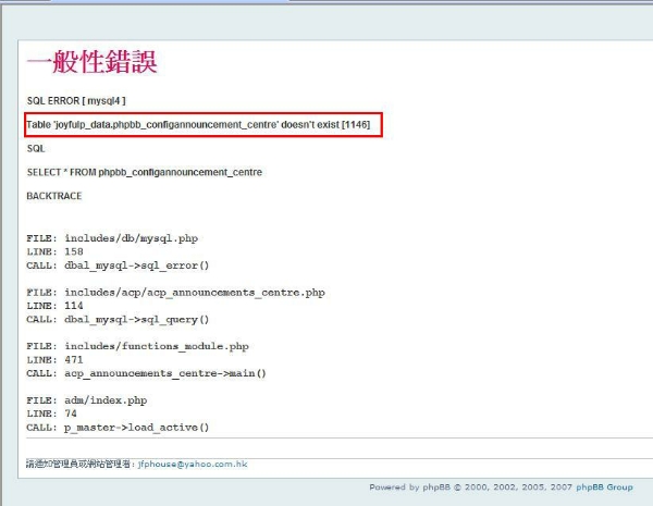

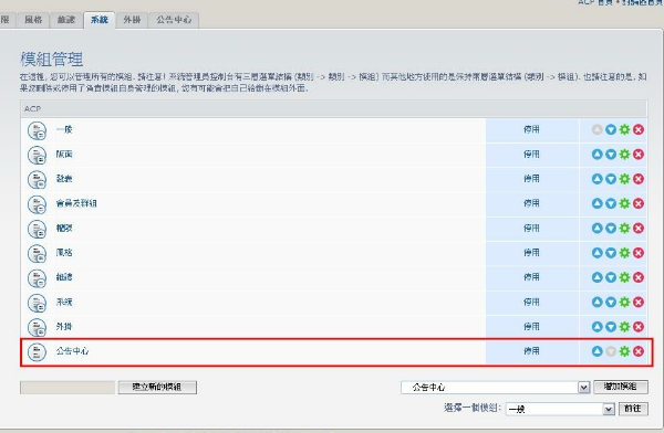

然後我再進入ACP作增加模組,再進入「公告中心」一欄:
結果便出現以下:

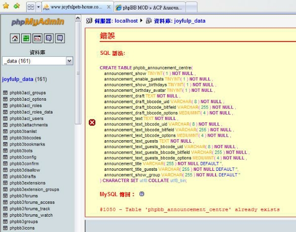

當我進入「PHPMYADMIN」執行SQL時:
想請教我在哪個步驟出錯?謝謝!

從你貼的圖來看, 你資料庫的table_prefix名稱應該是phpbb3
但是這個外掛預設是以phpbb_當做為table_prefix
所以會發生找不到資料庫的錯誤
解決方式有二個
1.
刪除phpbb_announcement_centre資料表, 將後將原本的SQL語法
CREATE TABLE phpbb_announcement_centre
改成
CREATE TABLE phpbb3announcement_centre
2.
直接進phpMyAdmin修改資料表名稱為phpbb3announcement_centre
先點選phpbb_announcement_centre資料表, 再按管理
於資料表選項中有一個將資料表改名為的輸入框, 輸入phpbb3announcement_centre, 再按執行即可

謝謝倉木麻衣的指教,我已試過你所提及的兩種方法,結果仍未順利進行,以下是我的joyfulp_data結構圖:

重新仔細看了一下錯誤訊息, 發現它去找的table竟然是phpbb_configannouncement_centre
看來你應該先檢查一下includes/constants.php有沒有改錯

Re: announcement_centre_1_0_1安裝問題
~倉木麻衣~ 寫:重新仔細看了一下錯誤訊息, 發現它去找的table竟然是phpbb_configannouncement_centre
奇怪! 他這個類似的錯誤怎麼老是發生呢?
http://phpbb-tw.net/phpbb/viewtopic.php?f=133&t=50937
我猜想:
他使用的資料表檔頭是 'phpbb_config'.

照你所言,其實我整個phpbb3架構是否存在問題?不況直言,若是?對我論壇影響是否很大?
另外我這個外掛,在PHPMYADMIN執行sql,照install.xml:
CREATE TABLE phpbb_announcement_centre (
  announcement_show tinyint (1) NOT NULL,
  announcement_enable_guests tinyint (1) NOT NULL,
  announcement_show_birthdays tinyint (1) NOT NULL,
  announcement_birthday_avatar tinyint (1) NOT NULL,
  announcement_draft text NOT NULL,
  announcement_draft_bbcode_uid varchar(8) NOT NULL,
  announcement_draft_bbcode_bitfield varchar(255) NOT NULL,
  announcement_draft_bbcode_options mediumint(4) NOT NULL,
  announcement_text text NOT NULL,
  announcement_text_bbcode_uid varchar(8) NOT NULL,
  announcement_text_bbcode_bitfield varchar(255) NOT NULL,
  announcement_text_bbcode_options mediumint(4) NOT NULL,
  announcement_text_guests text NOT NULL,
  announcement_text_guests_bbcode_uid varchar(8) NOT NULL,
  announcement_text_guests_bbcode_bitfield varchar(255) NOT NULL,
  announcement_text_guests_bbcode_options mediumint(4) NOT NULL,
  announcement_title varchar(255) NOT NULL default '',
  announcement_title_guests varchar(255) NOT NULL default '',
  announcement_show_group varchar(255) NOT NULL default '')
  CHARACTER SET utf8 COLLATE utf8_bin;
INSERT INTO phpbb_announcement_centre (announcement_show, announcement_enable_guests, announcement_show_birthdays, announcement_birthday_avatar, announcement_title, announcement_text, announcement_draft, announcement_title_guests, announcement_text_guests, announcement_show_group) VALUES ('0', '1', '0', '0', 'Site Announcements', '[color=red][b]Site Announcements[/b][/color] can be seen here!! :mrgreen:', '[color=red][b]Draft Announcements[/b][/color] can be seen here!! :mrgreen:', 'Guest Announcements', '[color=green][b]Guest Announcements[/b][/color] can be seen here!! :wink:', '2');
INSERT INTO phpbb_config (config_name, config_value) VALUES ('announcement_show_index', '0');
INSERT INTO phpbb_config (config_name, config_value) VALUES ('announcement_enable', '1');
其中
第一行CREATE TABLE phpbb_announcement_centre 更改為CREATE TABLE phpbb3_announcement_centre
第二十二行INSERT INTO phpbb_announcement_centre 更改為INSERT INTO phpbb3_announcement_centre
我的ACP版面可以順利顯示出,但在論壇版面則無法顯示,希望老師可以指教,謝!

多說無益!
再次, 建議您:
1. 確認論壇使用的資料表檔頭 ('phpbb_' 'phpbb_config' 或 'phpbb3' ?), 刪除不必要的資料表.
2. 修改後, 貼出論壇資料庫 (joyfulp_data) 的 '結構' 圖
