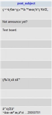

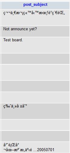

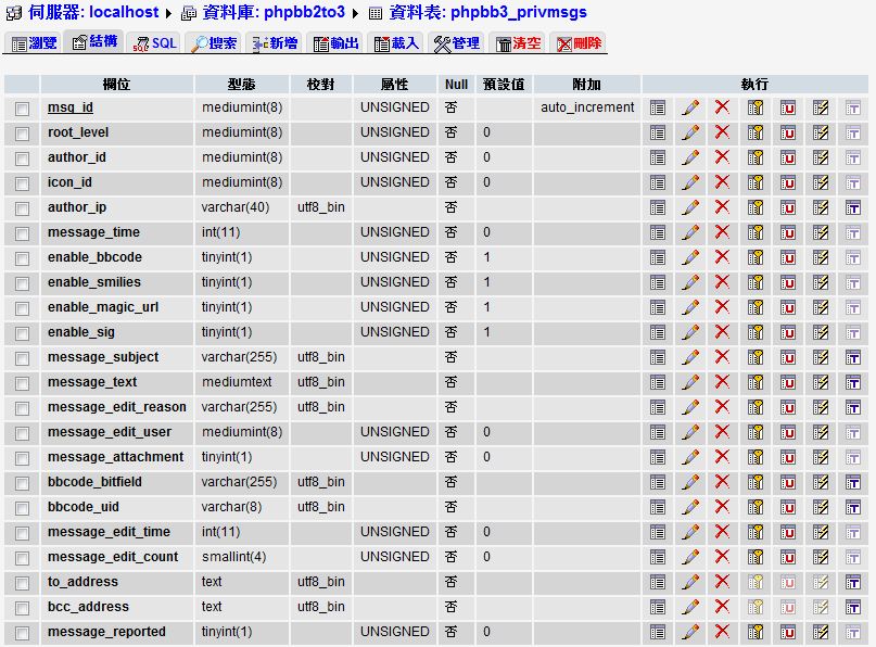

我使用安裝phpBB3的升級轉移,轉換完後,文章內容正常顯示,
可是文章標題呈現亂碼?!但英文沒問題。

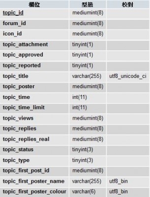

這是資料庫裡的顯示:

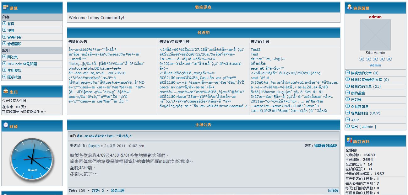

這是phpBB3網站首頁:

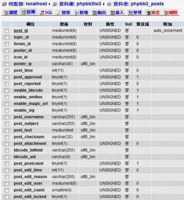

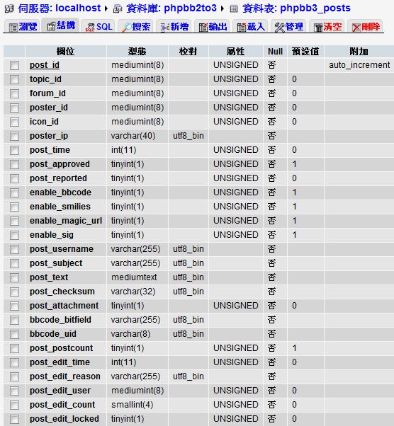

檢視資料庫中的資料表結構,它的「校對」是否為「utf8_bin」?
taipan1102
文章: 5
註冊時間: 2011-04-08 16:59
Re: 轉換後的phpbb3文章標題亂碼
文章 taipan1102 »

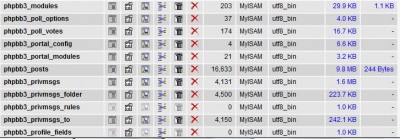

這樣應該都是utf8_bin沒錯吧?!

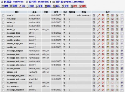

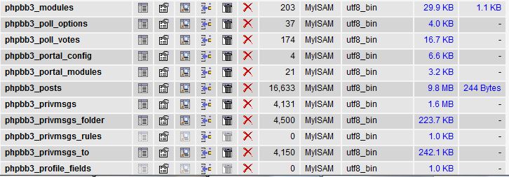

taipan1102 寫:這樣應該都是utf8_bin沒錯吧?!
建議您再檢視「phpbb_posts」、「phpbb_topics」資料表。
taipan1102
文章: 5
文章 taipan1102 »

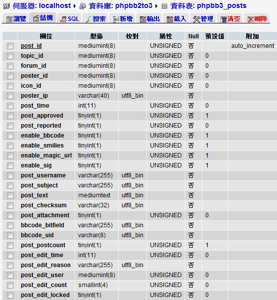

看起來沒問題說...

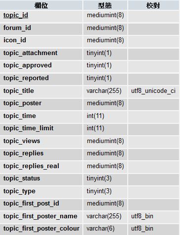

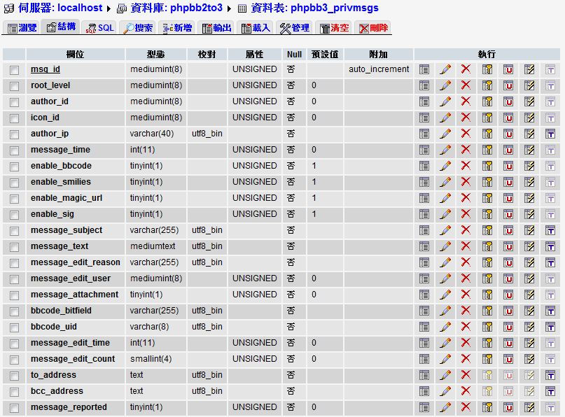

taipan1102 寫:看起來沒問題說...
您好像漏了(部份)我提到的「phpbb_posts」或「phpbb_topics」資料表;
您一直是貼出「phpbb_privmsgs」資料表的擷圖。
如果說,資料表校對沒問題,
那麼問題可能是出在您的舊版之編碼為 big5,
轉換新版時,沒有成功轉換為 utf8 的中文。
taipan1102
文章: 5
文章 taipan1102 »

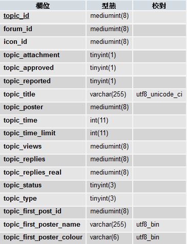

Sorry,沒有phpbb_topics這張表
