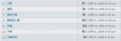

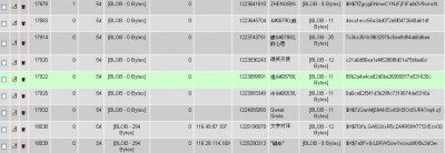

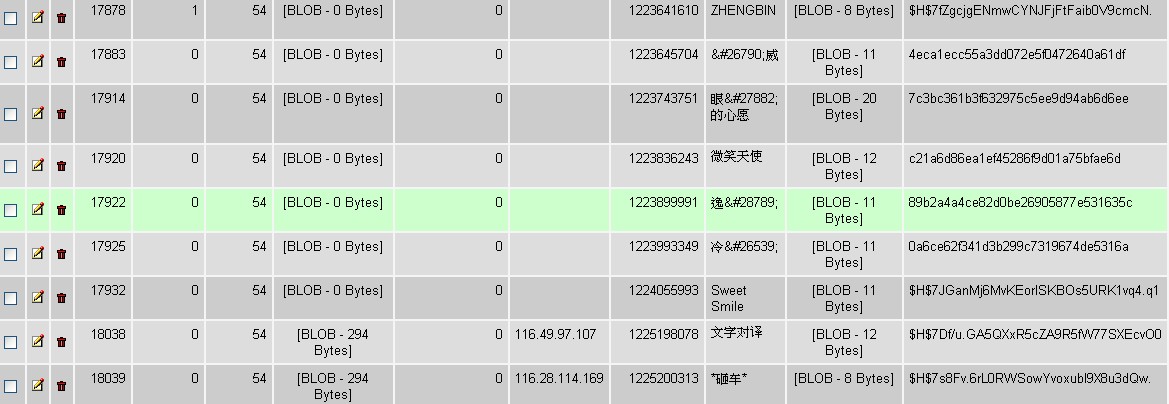

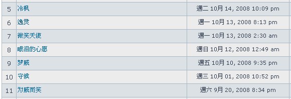

論壇網址為
http://www.leewei.net
會員列表顯示正常
會員列表顯示正常
資料庫裡會員名稱則是亂碼.僅有少數簡體會員正常.

如果在資料的顯示會員名稱為正常是標準簡體字顯示的話.
大部份都可以搜尋跟登入 .不過可以正常顯示的很少
所以問題應該是在那裡的辯識出了問題.
導致不知道是mysql或是那裡沒辦法正確顯示出簡體字

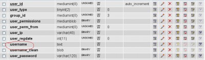

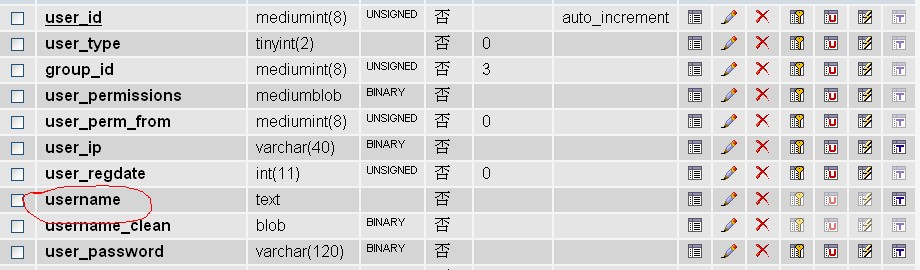

進資料庫, 檢視 '連線編碼' 為何? 並貼出 '結構' 圖.
因為我的msyql是3.23的版本
所以沒有連線編碼
users的結構圖
users的結構圖

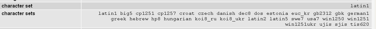

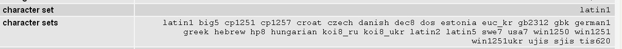

另外發現在狀態裡伺服器顯示預設的字集是
latin1
而在 character sets 也沒有utf8
而phpbb3是用utf8的編碼
不知道有沒有可能是此關係.
