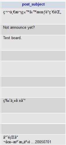

我使用安裝phpBB3的升級轉移,轉換完後,文章內容正常顯示,
可是文章標題呈現亂碼?!但英文沒問題。
這是資料庫裡的顯示:
這是phpBB3網站首頁:
轉換後的phpbb3文章標題亂碼

Re: 轉換後的phpbb3文章標題亂碼
檢視資料庫中的資料表結構,它的「校對」是否為「utf8_bin」?
這樣應該都是utf8_bin沒錯吧?!
建議您再檢視「phpbb_posts」、「phpbb_topics」資料表。taipan1102 寫:這樣應該都是utf8_bin沒錯吧?!
看起來沒問題說...
您好像漏了(部份)我提到的「phpbb_posts」或「phpbb_topics」資料表;taipan1102 寫:看起來沒問題說...
您一直是貼出「phpbb_privmsgs」資料表的擷圖。
如果說,資料表校對沒問題,
那麼問題可能是出在您的舊版之編碼為 big5,
轉換新版時,沒有成功轉換為 utf8 的中文。
Sorry,沒有phpbb_topics這張表
如果舊的資料庫還在的話
那麼我來幫忙轉換看看吧
資料庫沒留了,因為是考慮不周又沒有妥善命名,留了一推sql檔後,
又都忘了哪個是什麼時候的,於是就全刪了(想說要用也不知道怎麼用
這其實一開始是phpbb2.0.15後來有轉為phpbb2.0.23
有留下phpbb2.0.23的資料庫,不過有安裝過gallery2..不知道行不行。
那這樣就報廢了,因為你目前 phpBB3 的亂碼問題是不可能修正回來了...
如果原來的 phpBB2 資料庫沒有砍掉的話,倒是可以嘗試從 Big5 編碼轉成 UTF-8 再轉換的
假如正確的 phpBB2 資料庫都還有保留,而且編碼正常的話,你再跟我說吧!
