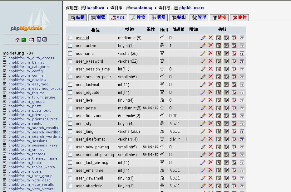

嚴重錯誤
嚴重錯誤
functions_phpbb20.php [ 1881 ]
在舊的討論區中發現會員名稱衝突. 為了完成討論區轉換, 請刪除或重新命名這些會員使得只有一個使用該會員名稱的會員存在.
砎鍱睯緪膻 清理自會員名稱:
» 會員 id: 6531 會員名稱: 砎鍱睯緪膻 (0 posts)
» 會員 id: 6903 會員名稱: 砎鍱睯緪膻 (0 posts)
栦諙鳧鳺 黟澽 清理自會員名稱:
» 會員 id: 7055 會員名稱: 栦諙鳧鳺 黟澽 (0 posts)
» 會員 id: 7256 會員名稱: 栦諙鳧鳺 黟澽 (0 posts)
» 會員 id: 8371 會員名稱: 栦諙鳧鳺 黟澽 (0 posts)

Re: phpBB 2.0.19 轉換進行中有問題
請您 (瀏覽) 確認一下--
您的論壇會員資料, 究竟是建立在以下哪個資料表?
phpbb_users
phpbbforum_users

心靈捕手 寫:請您 (瀏覽) 確認一下--
phpbb_users
phpbbforum_users
喔... :-D ..謝謝你呀!!發現了是在phpbbforum_users裏...我del了那些會員了!! :-D :-D :-D
