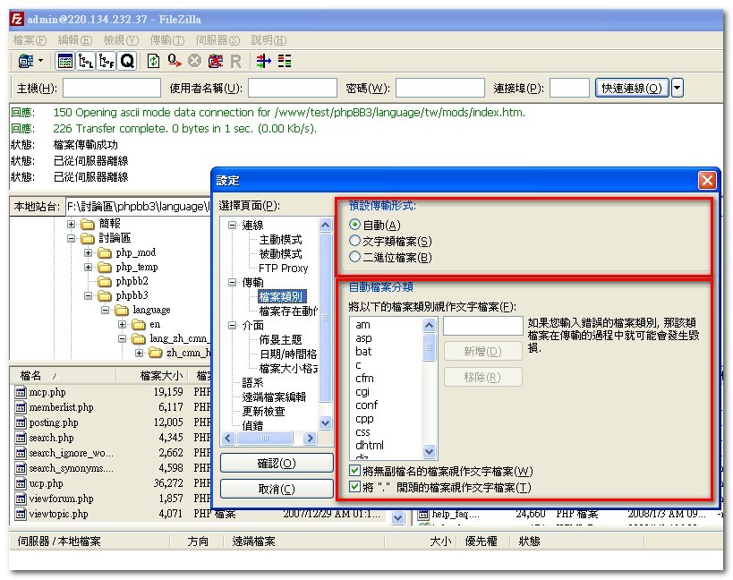

您好, 心靈老師
以下是binary mode設定方式
我自己有兩套FTP軟體, 為了準確, 我做了4次測試
測試一. FileZilla (最新)
我下載了你最近的1號的下載包
我不知道別人有沒有這種問題
但我先把transfer mode設回 auto
發現仍然是空白
換transfer mode to binary
成功, 不會空白

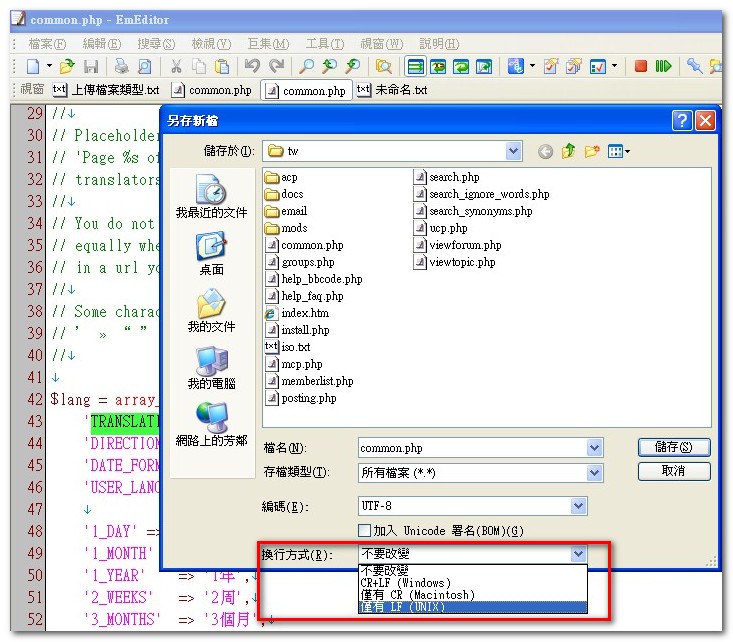

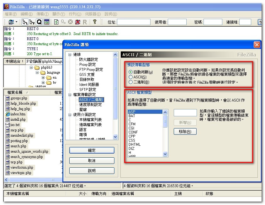

我認為, 這個問題和 '打包' 的方式無關.
一般而言:
上傳檔案模式區分為二:
1. 純文字檔案 (ASCII):
例如: 所有的 *.txt, *.php, *.css, *. html,... 等都是
2. 二進位檔案 (Binary):
舉凡所有非純文字檔案, 例如: 圖片檔, *.doc, *.xls,... 等都是
所以說, 照道理
上傳語言包 (解壓縮後) 的檔案, 應該是要選擇 ASCII Mode 才對;
即使 FileZilla 上傳採自動偵測時, 也是會選擇 ASCII Mode 才對. (如圖, 以 FileZilla 2.2.32, 3.0.4 為例)
以我目前的測試:
使用 FileZilla (自動偵測, 純文字檔案, 或者二進位檔案模式) 上傳一切正常.
我比較同意 phpbbchina 質疑的看法:
有可能是使用作業系統所造成的差異;
而造成最大不同的可能就是換行方式.
1. Windows 採用 "carriage-return" (CR) and "line-feed" (LF) 換行方式
2. Unix 採用 "line-feed" (LF) 換行方式
3. Mac 採用 "carriage-return" (CR) 換行方式
當我 Windows 編輯後的文字檔儲存時, 會多了兩個換行的記號,
當這個文字檔拿到別的 Unix 使用時,
其中的 "line-feed" (LF) 記號, 會被自動忽略,
而 "carriage-return" (CR) 記號, 卻會造成亂碼.
因此, 若要迎合 Unix 使用者的需要,
那麼我恐怕在編輯檔案儲存時, 除了注意使用 'UTF-8 (未含 BOM)' 編碼之外,
還得要將換行格式, 改採 '僅有 LF (UNIX)' 才行. (如圖, 以 EmEditor 為例)
否則, Unix 使用者在上傳我 Windows 所編輯過的語言檔案時,
恐怕是得採 Binary 的模式較恰當.
我明天再抽空將所有語言檔案, 重新改採 '僅有 LF (UNIX)' 換行方式儲存
屆時, 再請您抽空試用看看.

小竹子 寫: 小弟我個人研判應該是斷行的問題,因為在上傳升級的時候我發現,有出現斷行錯誤,修改之後再用 AUTO 上傳就沒問題,好像是 commom.php 那個檔案的斷行問題
今天重新檢視該檔一次, 還是看不出差異在哪? :oops:
只得依計改採 '僅有 LF (UNIX)' 換行方式儲存;
也請您抽空再試試.

只要將 (EmEditor) 編輯器設定, 儲存時改採 '僅有 LF (UNIX)' 換行方式,
再將所有語言檔, 重新另存新檔, 即可.
'打包' 方法依舊, 與此問題無關.
還是回到 (FileZilla) 軟體預設的 Auto Mode 原則:
語言包 (壓縮檔, *.zip) 上傳, 當然是採 Binary Mode
但是, 語言包 (解壓縮後) 裡頭的檔案 (*.php, *.txt, *.html) 上傳, 應該是採 ASCII Mode
也就是說, 使用者只要選擇 Auto Mode 即可.
