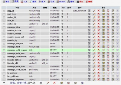

使用 phpMyAdmin 進入論壇資料庫,擷取 phpbb_privmsgs 資料表的結構圖,以供參考。

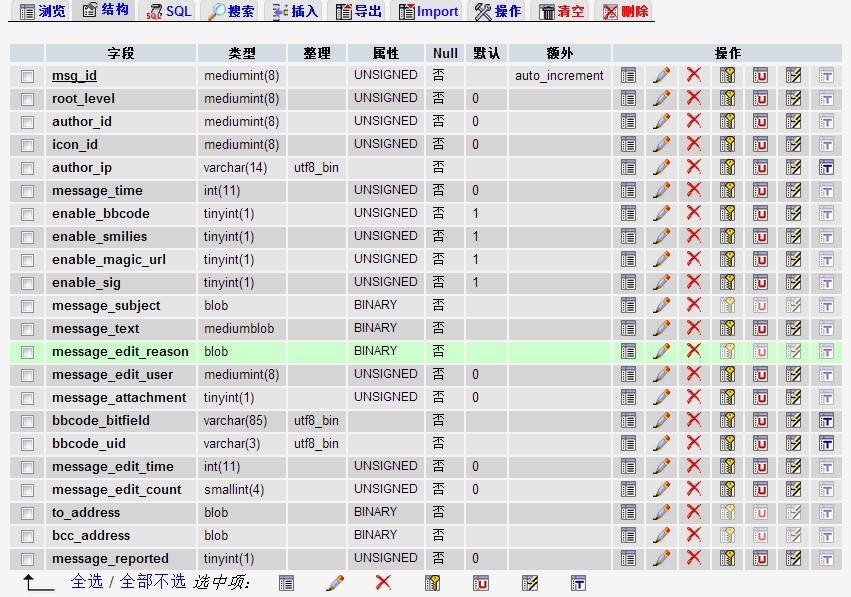

我根據SCR的指導,進入 phpMyAdmin 找到 privmsgs 的資料庫結構 將 author_ip 的型態 varchar (我進入后,先看到的是“MEDIUMENT”的選項,是通過選擇切換到“varchar”的選項后,將集合長度 14 改為 40

第一,
我們建議您修正的欄位是「author_ip」,不是「author_id」。
第二,
再次建議您,將「bbcode_uid」的長度修正為 8(您上頭的貼圖顯示,其長度只有 3)。

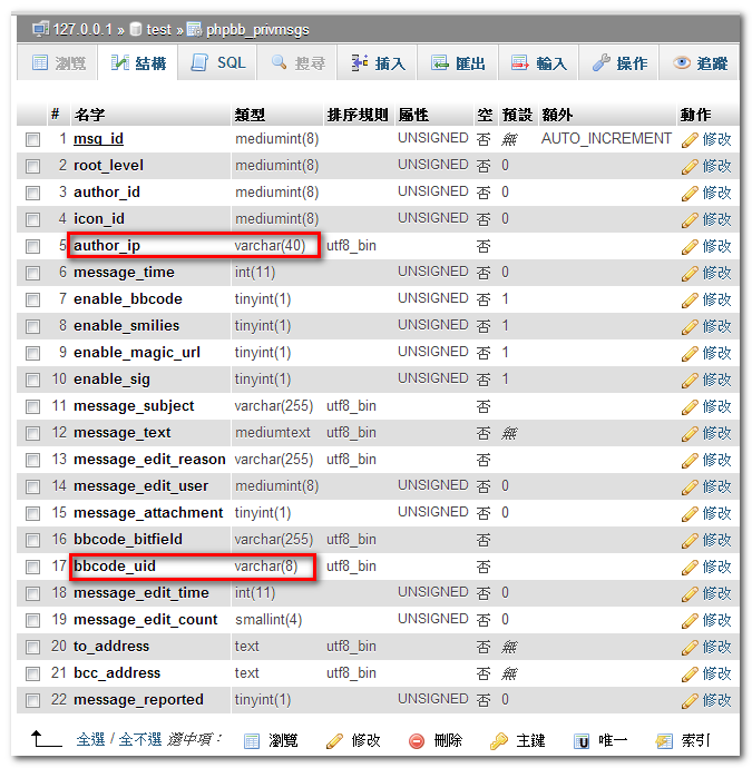

最後,
貼一張測試論壇的 phpbb_privmsgs 資料表結構圖供您參考。(如下)

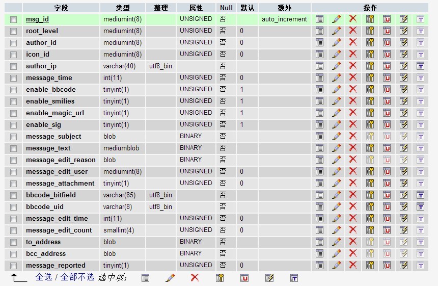

非常感謝心靈捕手站長的協助!
目前根據您所“強調”的調整內容,我已經調整好了!
問題也解決了!相應的截圖如下(自己也備忘一下)
