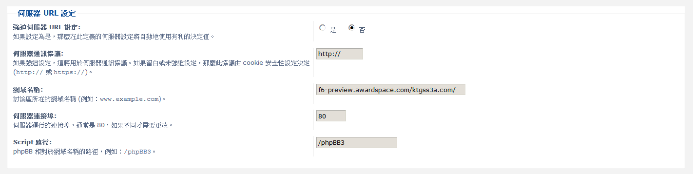

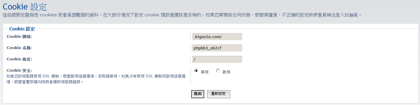

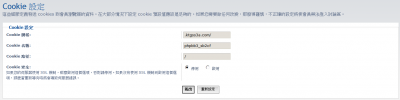

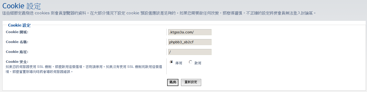

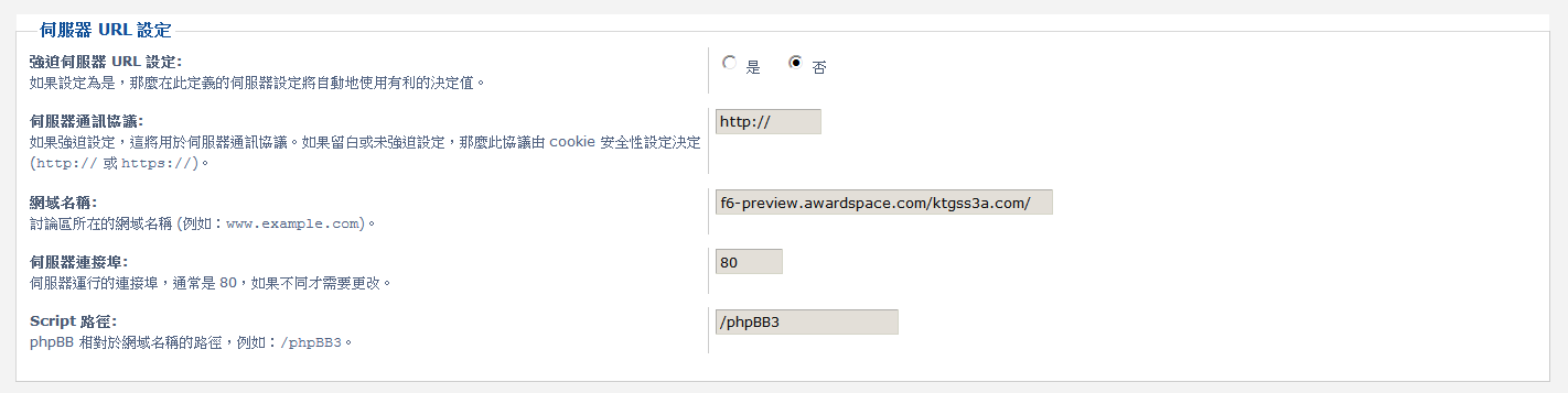

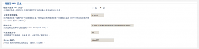

ACP > Cookie 設定:
ACP > 伺服器設定 > 伺服器 URL 設定:
Thanks!
Re: 本地連結自動登出
ccs200900182 寫:ACP > Cookie 設定:
Thanks!
建議您,試試修改設定如下:
  • Cookie 設定 > Cookie 網域:
    • f6-preview.awardspace.com
  • 伺服器設定 > 伺服器 URL 設定:
    • 網域名稱:
    • Script 路徑:
      • /ktgss3a.com/phpBB3
修改後,刪除所有討論區 Cookies,再測試看看。
