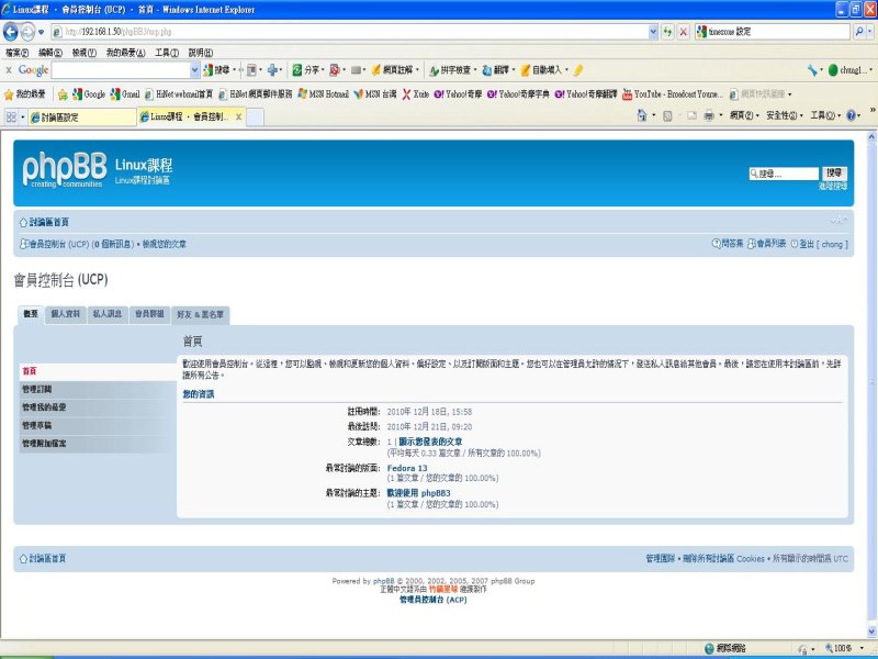

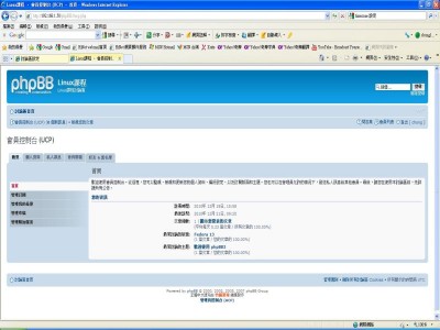

1、我有在討論區設定:系統時區和時間格式,剛進入到我的論壇的時候,時間是正確的,但是一登入之後時間就不正確了,日期是正確的。
2、論壇登入進去顯示的:[現在時間]與實際正確的時間相差4小時,請問各位我哪沒有設定好\??
3、搜尋[心靈捕手]教學後我有進去 會員控制台 (UCP) 但是論壇裡沒有顯示偏好設定只有:(概要.. 個人資料.. 私人訊息.. 會員群組.. 好友 & 黑名單)這樣子而已。
上傳照片希望各位撥冗教導!
謝謝!

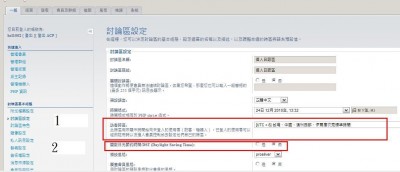

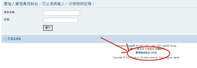

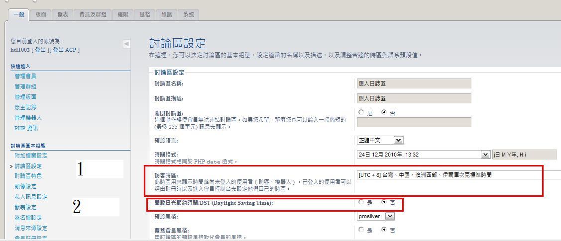

您好!
我的建議是您可否進入您的討論區ACP(管理員控制台),然後修改以下圖示的地方,看可不可以恢復!
