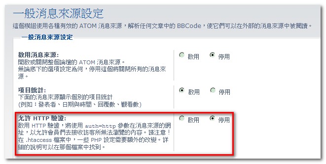

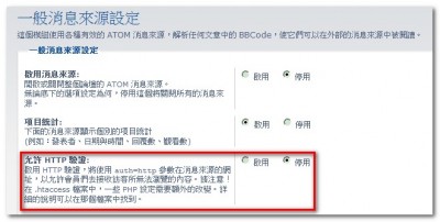

  1. 經由允許 HTTP 驗證,可以讓會員們看到訪客所無法瀏覽的消息。
    ACP > 一般 > 消息來源設定
    如果啟用,那麼必須做相關的修改才可。(設定方法,稍後補充)

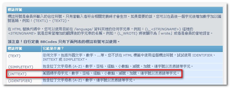

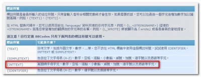

  2. 在自訂的 BBCode 中,可以使用 {INTTEXT} 標誌符號。
    ACP >發表 > BBCodes

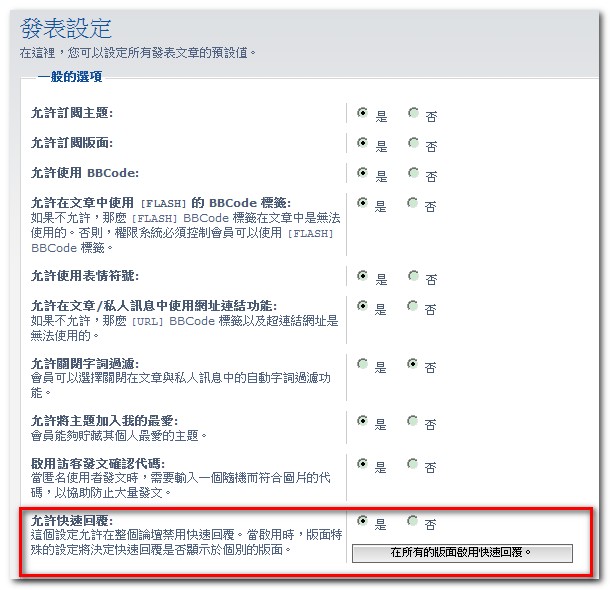

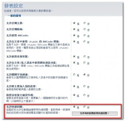

  3. 新增一個可以「在所有版面啟用快速回覆」的按鈕。
    ACP > 一般 > 發表設定

關於<在所有版面啟用快速回覆>的功能
使用PBPBB3一段期間了,到處參觀使用PHPBB3的網站,如有使用官方或非官方外掛,小弟都會特別留意
風格問題支援性幾乎都是官方提供的風格才可完整支援,這是最麻煩的部分
因此<在所有版面啟用快速回覆>的部分仍改變不了老風格介面版本的問題...
其他甚至表情圖案的選擇視窗,過去3.0.6以前的風格版本無法讓表情圖案頁面式的呈現
另外:3.0.6版的ATOM和User Blog Mod (BLOG).mChat new version(迷你聊天室新版本)的功能
雖然皆為官方認證功能...
畢竟並不是所有非官方風格作者都會持續更新來支援,因此必須得自行修改來支援所屬風格介面格式
雖然喜歡PHPBB的模式風貌甚過DZ,不過這些感到非常厭煩了...
很期待看到官方持續的修正更新,不過因此這樣每次更新總是痛一下...
Re: 介紹 3.0.7 新增的 3 個小功能
    ACP > 一般 > 消息來源設定
相關修改有二:
  1. 開啟 Apache 設定檔 httpd.conf(以 Windows 作業系統為例):
    #LoadModule rewrite_module modules/mod_rewrite.so
    儲存後,重新啟動 Apache。
  2. 開啟論壇根目錄底下的 .htaccess:
    #<IfModule mod_rewrite.c>
    #RewriteEngine on
    #RewriteRule .* - [E=HTTP_AUTHORIZATION:%{HTTP:Authorization},L]
    #</IfModule>
    RewriteEngine on
    </IfModule>
