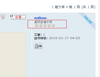

看到竹貓這邊的會員圖像都有類似身分階級的星星功能
可是剛灌好的phpbb3並沒有這樣的功能
請問是要用哪種外掛來啟用呢?
另外請教紅線框起來的『星球普通子民』
在剛灌好的phpbb3僅有管理員、版主、會員、訪客...等
又該如何變成像竹貓這般有情境的身分稱謂呢?
還請幫忙解惑
謝謝!
會員的階級星星
會員的階級星星

這個「等級」設定不需要外掛。
準備好圖示,再進控制台設定:
ACP > 會員及群組 > 管理等級
