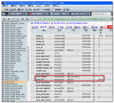

我擷取資料表結構圖給您參考。
如果您是自己架站,那麼您應該清楚交代(之前)自己做了哪些動作?
如果您是租用空間,那麼可以請主機商支援修復。
雖然您這個問題與 PHP 版本無關,
但是,建議您升級 PHP 為 5.X 版。
