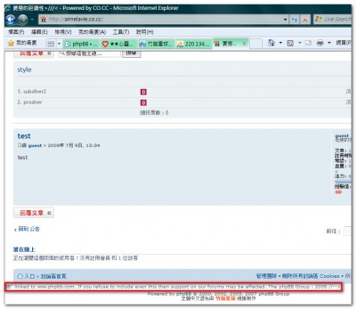

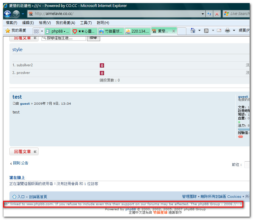

一般而言, 這類新增的代碼會寫入頁頂或頁尾;
發現您的文章頁面的頁底, 有出現一行 "贅字".
http://schumacher.0fees.net/phpBB/viewt ... p?p=38#p38

上文提到的 "贅字"--
雖然用已登入的會員身分看不到, 但是只要以訪客的身分, 還是看得一清二楚.
