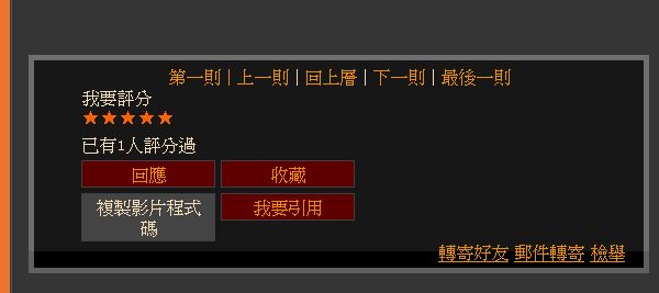

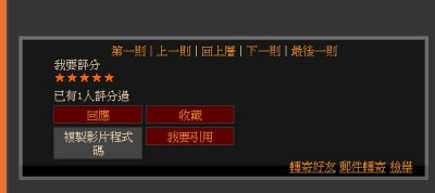

不是喔~
點選他的複製影片程式碼即可得到影片的編碼
如果沒的點....點他的我要引用也可得到影片的編碼

圖示如下:
一般來說,無名影音檔都會有
複製影片程式碼即可得到影片的編碼
如果沒的點....點他的
我要引用也可得到影片的編碼,如下:
固定格式一定是
http://embed.wretch.cc/影片編碼

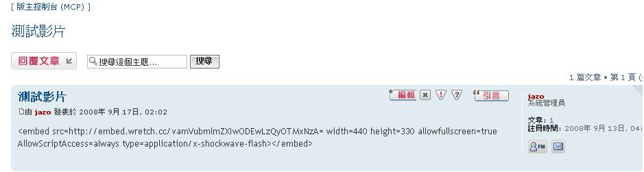

由 rex »
BBcode 的部分你要先做點功課喔
http://phpbb-tw.net/phpbb/viewtopic.php?f=87&t=50460
新增我第一篇文章所提到的
無名小站影音 BBcode後即可使用
裡面所提到的[embed]{IDENTIFIER}[/embed]
其中的
{IDENTIFIER}值,即是變數(影片編號名稱)
例如你上一篇文章提到的
<embed src=
http://embed.wretch.cc/vamVubmlmZXIwODEwLzQyOTMxNzA= width=440 height=330 allowfullscreen=true AllowScriptAccess=always type=application/x-shockwave-flash></embed>
vamVubmlmZXIwODEwLzQyOTMxNzA 即是變數(影片編號名稱)
{IDENTIFIER}值

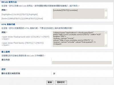

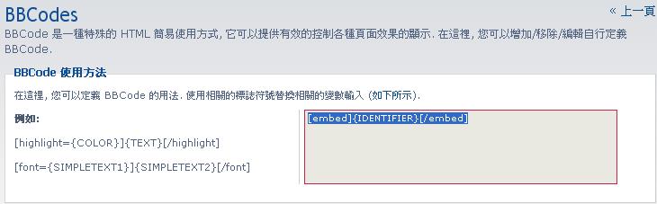

大大

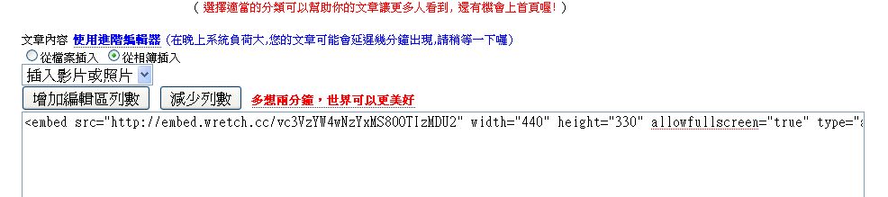

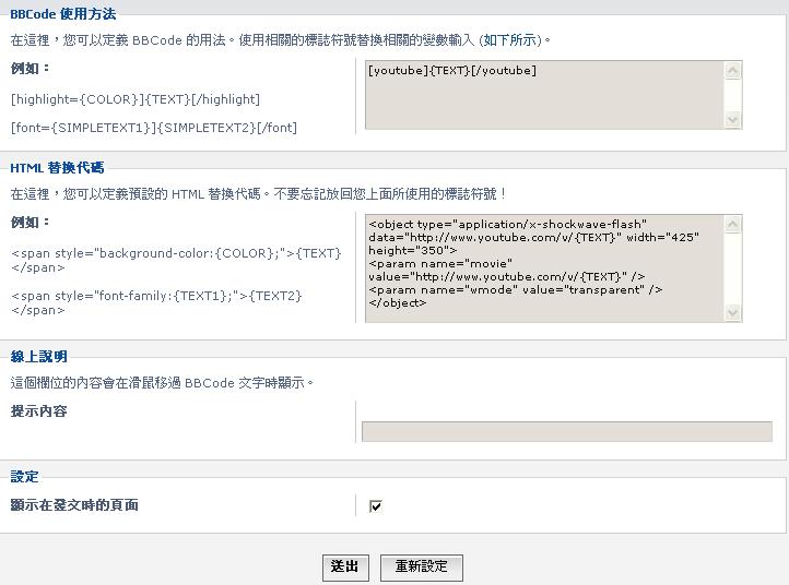

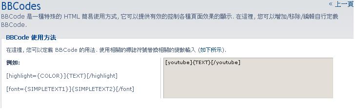

附上2張小弟所設定的BBcode
請問這樣小弟設的是否正確
因為BBCODE設定完畢後還是顯示不出來

youtube與無名的小弟都需要
以下為小弟建立的設定檔
CJUKINGKING
