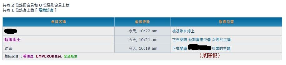

在下好久沒來,一來就是要問問題……對不起各位(跪)
在下的論壇不知道是權限問題或只是顯示問題,經由網友檢舉,在「誰在線上」的狀態欄看到如此畫面:
會員名稱  	最後更新  	版面位置
******** 今天, 12:21 pm檢視誰在線上
訪客 今天, 12:21 pm首頁
訪客 今天, 12:20 pm正在檢視 ********(某隱板) 版面的主題
******** 今天, 12:20 pm正在檢視 鳴海市的聖杯戰爭 版面的主題
******** 今天, 12:19 pm正在閱讀 ******** 版面的主題
******** 今天, 12:18 pm正在閱讀 鳴海市的聖杯戰爭 版面的主題
******** 今天, 9:56 pm檢視誰在線上
訪客 今天, 9:55 pm檢視會員控制台 (UCP)
訪客 今天, 9:54 pm檢視會員控制台 (UCP)
超限術士 今天, 9:52 pm正在檢視 次元碎片遊戲區 版面的主題
在下的隱板已經以切換權限確認過訪客無法進入,另一方面根據在下的認知訪客無法使用控制臺,所以怎麼想都覺得不會是權限錯誤。
那請問有沒有人碰過或知道如此情況呢?

以擷取 (圖片) 的方式顯示問題.
超限術士
文章: 22
註冊時間: 2007-11-04 20:26
Re: [問題]不知道是權限問題或只是顯示問題
文章 由 超限術士 »
異常狀況(無關的資料遮蔽住了)
異常狀況(無關的資料遮蔽住了)
我只有這樣的資料而已,請問PHPBB有沒有讓站長追蹤每個人每次登入登出狀況的功能?

謝謝指教,在下檢查過訪客群組的設定了,我確實在連結障礙與測試兩板開放「標準使用」權限,一般顯板「只能閱讀」,隱板一律「禁止使用」。
用管理員(對訪客帳號)切換權限功能的結果也是相同。
再者,訪客帳號不能使用會員控制臺吧?

超限術士 寫:謝謝指教,在下檢查過訪客群組的設定了,我確實在連結障礙與測試兩板開放「標準使用」權限,一般顯板「只能閱讀」,隱板一律「禁止使用」。
再者,訪客帳號不能使用會員控制臺吧?
有設定 '標準使用' 的權限, 就有 '檢舉文章' 以及 '使用會員控制臺' 的能力.
