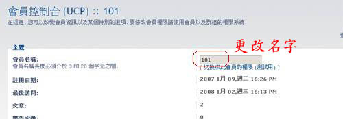

會員名稱 == 使用者帳號
如果您要讓會員設定nickname(暱稱)
那麼請自行設定 (新增) 個人資料欄位:
ACP / 會員及群組 / 自訂個人資料欄位 / 建立新的欄位

1. 管理員的權限可以更改 [會員帳號名稱]
2. 一般會員若要自行更改 [會員帳號名稱] 的話,必須到控制台的 [一般] - [討論區特色] - [允許會員名稱變更] 做選擇
