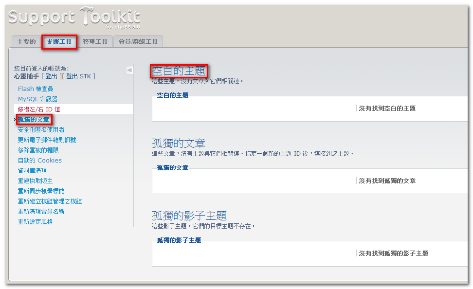

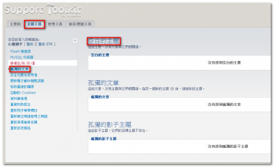

文章: 8514
Re: 大量清除帳號及文章
peterwnc 寫: 目前需要協助處理的
只剩標題及發表會員 內容卻看不著
請問要如何從後端資料庫刪除
謝謝~
試試使用 STK 工具處理。
  • STK -> 支援工具 -> 孤獨的文章 -> 空白的主題
