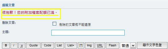

各位先學大家好:
   各位先學大家好,因為我發生在討論區要發表文章附加檔案發生一個問題”很抱歉!您的附加檔案配額已滿",請問各位先學我要如何解決這個問題呢?麻煩各位先學幫忙解答一下!

會產生這個訊息有兩種可能:
  1. 您討論區的「附加檔案之最大的磁碟空間」已將額滿,無法再上傳。
    解決之道:您可以進「ACP -> 一般 -> 附加檔案設定 -> 總計的附加檔案空間」去調大其值(預設是 50 MB)。
  2. 您討論區的「網站空間」已將額滿,無法再上傳。
    解決之道:您必須設法加大您的網站空間。
