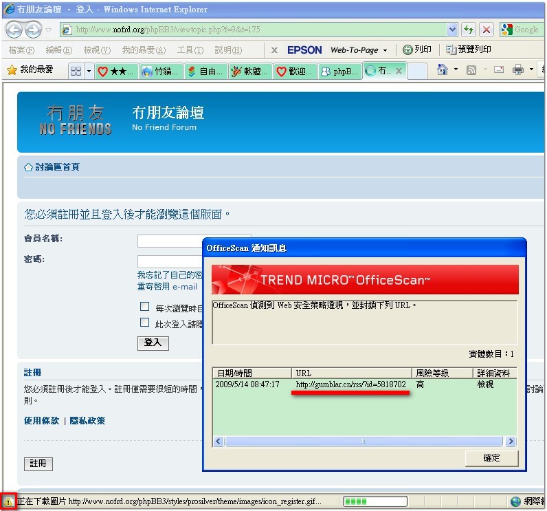

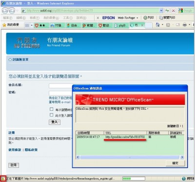

真的不知道怎樣辦,因為是第一次開論壇。
前幾天有板友電腦發現了病毒,如下:
Threat: Troj/JSRedir-R Threat source : http://www.nofrd.org/phpBB3/viewtopic.php?f=9&t=175
The requested location contained malicious content and was blocked from downloading.
想請問應該怎樣解決?

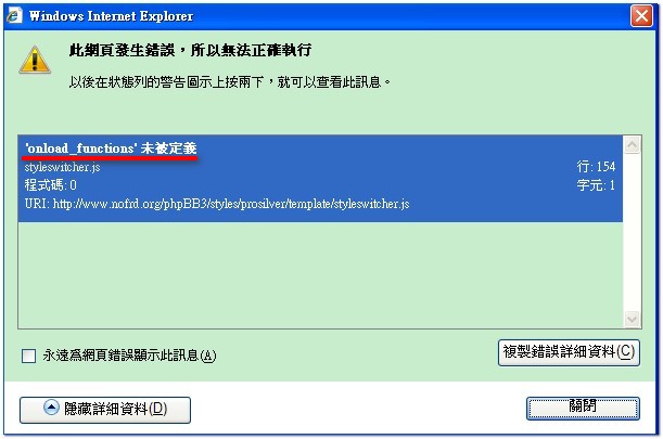

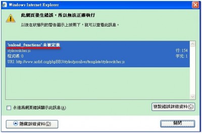

已收到私訊!jfem 寫:還有:
在load 論壇時,發現IE 左下角有個錯誤...
經測試無誤.
公開測試帳密, 讓更多人幫您測試.

目前, 由學校主機測試, 的確發現若干問題.jfem 寫:用戶名稱:TEST心靈捕手 寫: 已收到私訊!
經測試無誤.
公開測試帳密, 讓更多人幫您測試.
PW:19861215
謝謝~~
1. 含有木馬. 2. 功能失常. 建議您:
1. 以全新 phpBB 3.0.4 (完整包) 上傳覆蓋論壇檔案.
P.S. /install/ 資料夾以及 config.php 除外
2. 覆蓋後, 清除論壇快取.
如果問題未解的話, 那麼得請 "免費空間" 支援;
當然可以考慮更換空間.

Re: 有病毒在論壇
目前測試, 已經少了 "含有木馬" 的警告, 但是左下角依然有出現 "網頁錯誤" 的警告.jfem 寫:是否失敗了嗎?
我見IE左下角還有錯誤....![]()
我猜想:
是免費空間關閉了某些功能所致.
1. 尋求免費空間支援.
2. 或者, 您可以試試安裝, 啟用另一個預設風格--subsilver2--為論壇主風格.
