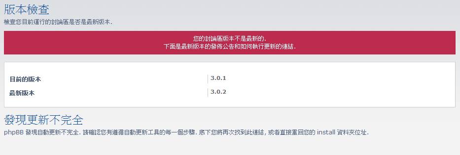

這篇 http://phpbb-tw.net/phpbb/viewtopic.php?f=116&t=50556 文章裡有一篇回覆
captainh45 寫: 我由3.0.1升級3.0.2 也是同樣上傳兩的檔案 install & docs ,並將原先3.0.1的docs先行重新命名
然後執行 install .... 最後的選項採用ftp方式,卻一直無法成功...
回到檔案裡將install 重新命名.....
再回到後台,版本卻一直停留在 3.0.1 ... 資料庫卻顯是更新成功到3.0.2?
不知道哪位高手可指點一二
我用測試論壇升級也遇到一樣情形
用Automatic Update更新包
新架的論壇
轉換到最後所有檔案都更新 只剩includes/acp/acp_attachments.php
出現類似這張圖下面的合併修改
按ftp更新跟下載後再上傳到跟目錄都一樣 下面沒選項,跳不到最後成功畫面 只是一直檢查檔案..
後來我就把install資料夾刪了~
回到ACP 就變更新不完全
看了上面那個版友的情形 想說要再試一次擷取畫面..
所以我又重新上傳install資料夾..
就變這樣了.. = =""
請問為什麼會一直檢查檔案呢?
像這個情況是不是要砍掉論壇重裝了? :|
這是測試空間網址: http://g53123.net76.net/phpbb3/index.php
