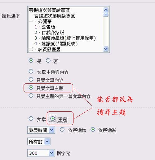

可否再請教
能否都改為,搜尋主題
需要更改哪個程式? 謝謝
如圖所示(或者重新發主題) 謝謝
●您的 phpBB 版本: phpBB 3.3.17
Re: 請教關於搜尋問題
yehrussell 寫::-D 謝謝老師 (:Y) 照您的方式,改為0%
已經可以了
可否再請教
能否都改為,搜尋主題
需要更改哪個程式? 謝謝
如圖所示(或者重新發主題) 謝謝
關鍵在調整 checked="checked" 的預設位置.
以下的修改, 提供您參考 (以風格 prosilver 為例)
#-----[ OPEN ]-----
styles/prosilver/template/search_body.html
#-----[ FIND ]-----
	<dl>
		<dt><label for="sf1">{L_SEARCH_WITHIN}:</label></dt>
		<dd><label for="sf1"><input type="radio" name="sf" id="sf1" value="all" checked="checked" /> {L_SEARCH_TITLE_MSG}</label></dd>
		<dd><label for="sf2"><input type="radio" name="sf" id="sf2" value="msgonly" /> {L_SEARCH_MSG_ONLY}</label></dd>
		<dd><label for="sf3"><input type="radio" name="sf" id="sf3" value="titleonly" /> {L_SEARCH_TITLE_ONLY}</label></dd>
		<dd><label for="sf4"><input type="radio" name="sf" id="sf4" value="firstpost" /> {L_SEARCH_FIRST_POST}</label></dd>
	</dl>
	<hr class="dashed" />
	<dl>
		<dt><label for="show_results1">{L_DISPLAY_RESULTS}:</label></dt>
		<dd>
			<label for="show_results1"><input type="radio" name="sr" id="show_results1" value="posts" checked="checked" /> {L_POSTS}</label>
			<label for="show_results2"><input type="radio" name="sr" id="show_results2" value="topics" /> {L_TOPICS}</label>
		</dd>
	</dl>
#-----[ REPLACE WITH ]-----
	<dl>
		<dd><label for="sf1"><input type="radio" name="sf" id="sf1" value="all" /> {L_SEARCH_TITLE_MSG}</label></dd>
		<dd><label for="sf3"><input type="radio" name="sf" id="sf3" value="titleonly" checked="checked" /> {L_SEARCH_TITLE_ONLY}</label></dd>
	</dl>
	<dl>
		<dd>
			<label for="show_results1"><input type="radio" name="sr" id="show_results1" value="posts" /> {L_POSTS}</label>
			<label for="show_results2"><input type="radio" name="sr" id="show_results2" value="topics" checked="checked" /> {L_TOPICS}</label>
		</dd>
	</dl>
#-----[ SAVE & CLOSE ]-----
文章: 557
Re: 請教關於搜尋問題 {已解決}
文章 yehrussell »
已經可以囉.... :-D :lol:
非常感謝捕手老師幫忙 :D
小弟又學到許多... (:Y)
