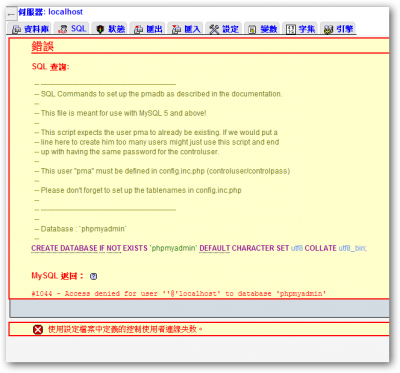

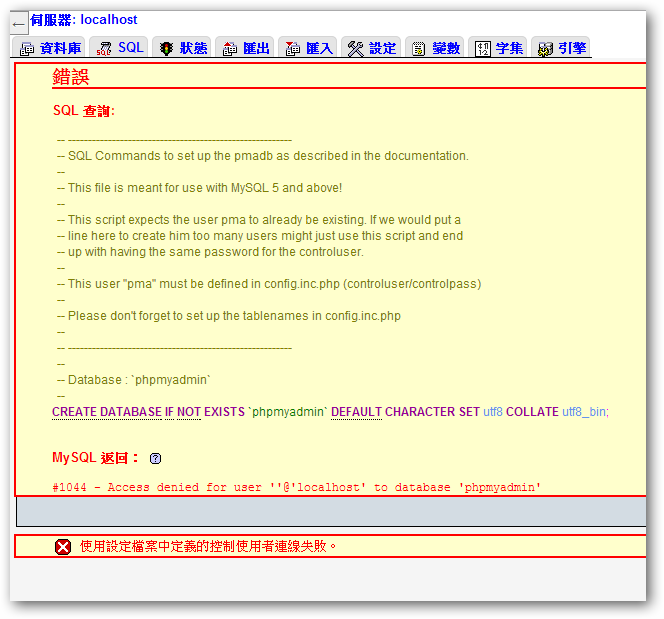

「執行」後,出現錯誤
錯誤
SQL 查詢:
-- SQL Commands to set up the pmadb as described in the documentation.
-- This file is meant for use with MySQL 5 and above!
-- This script expects the user pma to already be existing. If we would put a
-- line here to create him too many users might just use this script and end
-- up with having the same password for the controluser.
-- This user "pma" must be defined in config.inc.php (controluser/controlpass)
-- Please don't forget to set up the tablenames in config.inc.php
-- Database : `phpmyadmin`
CREATE DATABASE IF NOT EXISTS  `phpmyadmin` DEFAULT CHARACTER SET utf8 COLLATE utf8_bin;
MySQL 返回: 文件
#1044 - Access denied for user ''@'localhost' to database 'phpmyadmin'

Re: 安裝phpMyAdmin4.0.5?
yehrussell 寫:
點選「匯入」
選擇檔案「create_tables.sql」(/phpMyAdmin/scripts/create_tables.sql)
按「執行」
我的路徑
/phpMyAdmin/examples/create_tables.sql
「執行」後,出現錯誤
請選擇正確的檔案!
如果您選擇正確的檔案還是執行失敗,那麼表示您沒有權限執行它。

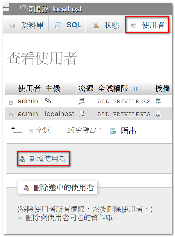

心靈捕手 寫: 我實在不解:
為何新增使用者時,還需要「登入」?
老師好
我的意思是,下面我找不到標籤的「使用者」
於右頁標籤中,點選「使用者」,再點選「新增使用者」(兩次)。
應該是我還沒進入最高權限

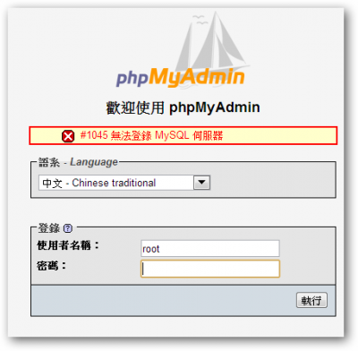

心靈捕手 寫: 請選擇正確的檔案!
yehrussell 寫:
心靈捕手 寫: 我實在不解:
為何新增使用者時,還需要「登入」?
老師好
應該是我還沒進入最高權限
當您用 root 登入後,就應該可以在 phpMyAdmin 首頁可以看到了。
您的使用者應該只有「root」,上圖的「admin」是我新增的管理者。

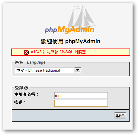

心靈捕手 寫: 這兩行是設定資料庫伺服器的管理者之帳號與密碼;
您可以等登入後,完成「新增使用者」再修改它們。
當您新增使用者之後,建議您移除使用者「root」。
$cfg['Servers'][$i]['controluser'] = '(新增使用者之帳號)';
$cfg['Servers'][$i]['controlpass'] = '(新增使用者之密碼)';
試著做以下修改,應該就可以登入了:
// $cfg['Servers'][$i]['controlpass'] = 'pmapass';
--之後,新增--
$cfg['Servers'][$i]['user'] = 'root';
$cfg['Servers'][$i]['password'] = '';
更新免安裝 MySQL 時,預設使用者之帳號為 root,其密碼為空白。
剛剛設定新帳號才有辦法登入,不用密碼就可以登入
root 是無法登入
●您的 phpBB 版本:phpBB 3.3.19
文章: 560
文章 由 yehrussell »
剛剛 隨便輸入密碼即可進入 root 權限
yehrussell 寫:剛剛 隨便輸入密碼即可進入 root 權限
如果您已經新增使用者,那麼您應該刪除使用者「root」。
Re: 安裝phpMyAdmin?
yehrussell 寫: 剛剛設定新帳號才有辦法登入,不用密碼就可以登入
phpMyAdmin 新增使用者之後,您也必須修改 config.inc.php,
將新增使用者的帳號與密碼,填入適當的位置。

文章: 560
文章 由 yehrussell »
心靈捕手 寫: 如果您已經新增使用者,那麼您應該刪除使用者「root」。
再請教老師 要設admin 帳號兩次,是比較不了解
因為設兩個?
設完後我會刪除 「root」

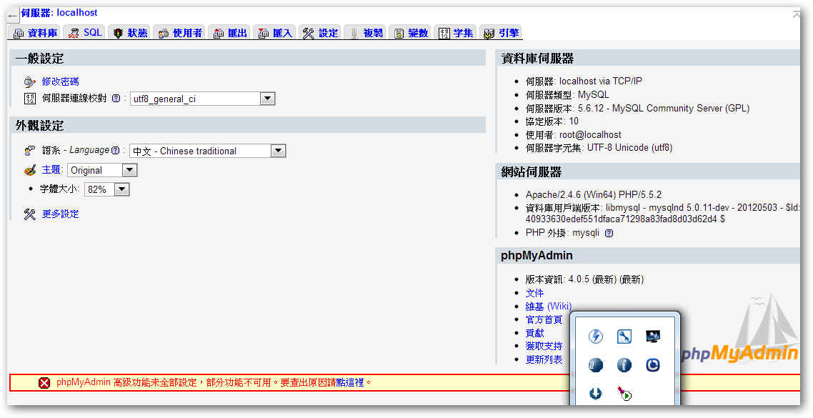

文章: 560
文章 由 yehrussell »
[*]修改 config.inc.php
// $cfg['Servers'][$i]['pmadb'] = 'phpmyadmin';
// $cfg['Servers'][$i]['bookmarktable'] = 'pma__bookmark';
// $cfg['Servers'][$i]['relation'] = 'pma__relation';
// $cfg['Servers'][$i]['table_info'] = 'pma__table_info';
// $cfg['Servers'][$i]['table_coords'] = 'pma__table_coords';
// $cfg['Servers'][$i]['pdf_pages'] = 'pma__pdf_pages';
// $cfg['Servers'][$i]['column_info'] = 'pma__column_info';
// $cfg['Servers'][$i]['history'] = 'pma__history';
// $cfg['Servers'][$i]['table_uiprefs'] = 'pma__table_uiprefs';
// $cfg['Servers'][$i]['tracking'] = 'pma__tracking';
// $cfg['Servers'][$i]['designer_coords'] = 'pma__designer_coords';
// $cfg['Servers'][$i]['userconfig'] = 'pma__userconfig';
// $cfg['Servers'][$i]['recent'] = 'pma__recent';
[/list]
還是有錯
$cfg['Servers'][$i]['pmadb'] ...	確定
$cfg['Servers'][$i]['relation'] ...	錯誤 [ 文件 ]
一般關聯功能: 已關閉
$cfg['Servers'][$i]['table_info'] ...	錯誤 [ 文件 ]
顯示功能: 已關閉
$cfg['Servers'][$i]['table_coords'] ...	錯誤 [ 文件 ]
$cfg['Servers'][$i]['pdf_pages'] ...	錯誤 [ 文件 ]
建立 PDF: 已關閉
$cfg['Servers'][$i]['column_info'] ...	錯誤 [ 文件 ]
顯示欄位註釋: 已關閉
瀏覽器轉換: 已關閉
$cfg['Servers'][$i]['bookmarktable'] ...	錯誤 [ 文件 ]
SQL 查詢書籤: 已關閉
$cfg['Servers'][$i]['history'] ...	錯誤 [ 文件 ]
SQL 歷史: 已關閉
$cfg['Servers'][$i]['designer_coords'] ...	錯誤 [ 文件 ]
設計器: 已關閉
$cfg['Servers'][$i]['recent'] ...	錯誤 [ 文件 ]
使用最近的資料表: 已關閉
$cfg['Servers'][$i]['table_uiprefs'] ...	錯誤 [ 文件 ]
一律使用資料表的「介面偏好」: 已關閉
$cfg['Servers'][$i]['tracking'] ...	錯誤 [ 文件 ]
追蹤: 已關閉
$cfg['Servers'][$i]['userconfig'] ...	錯誤 [ 文件 ]
使用者偏好: 已關閉
yehrussell 寫:
因為設兩個?
設完後我會刪除 「root」
新增使用者兩次,所以您會有同一個帳號之兩個使用者。
回到「phpMyAdmin」
