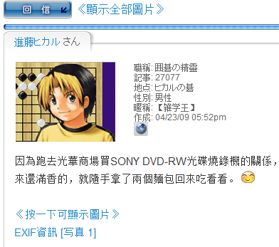

但我搞不懂他如何將文章與圖片類似yahoo首頁的整理方式SHOW出
其中在討論區也有我一值夢寐以求的功能「點選後才顯示圖片」

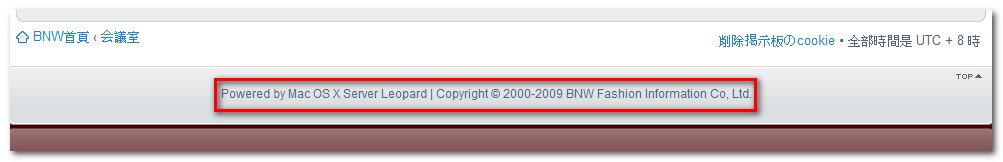

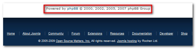

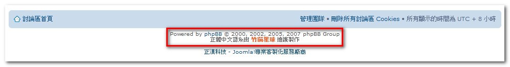

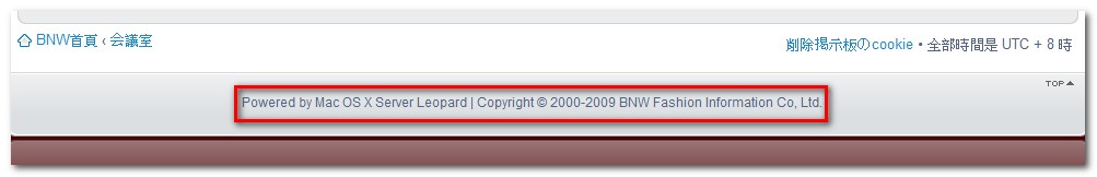

無論他是否整合 joomla+phpBB?
基本上都應該保留「版權聲明」。
底下是幾個 joomla 相關支援網站的討論區,其頁底的版權聲明擷圖: 目前該網站只留下自己整合後的版權聲明,這種做法是不值得學習的。

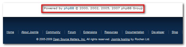

您以為:
該網站拿掉 joomla、phpBB、竹貓...等的版權宣告行為,是在「推廣」,還是在「自欺欺人」呢?
http://phpbb-tw.net/phpbb/viewtopic.php?f=174&t=8105
