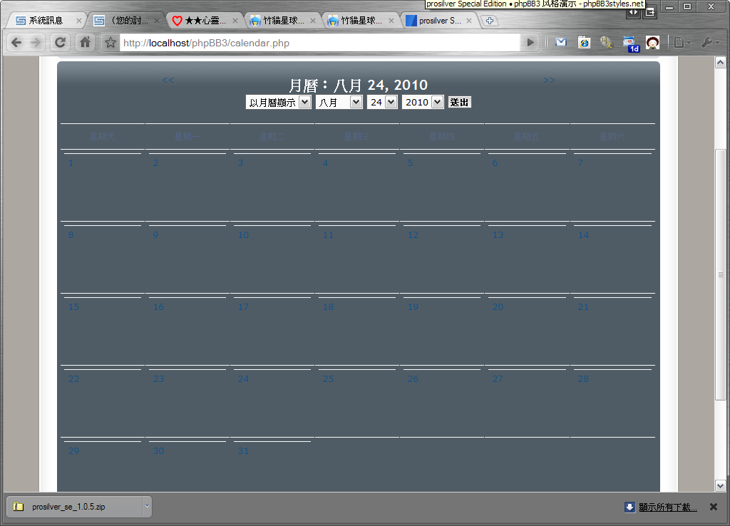

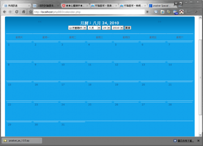

狀況說明:我希望在我的網站裡安裝行事曆,完工後卻發現我的行事曆頁面始終無法像心靈捕手老師的示範站台一樣美觀。起初我懷疑是我在修改的程序上沒有做好,於是又架了一個乾淨的環境重新安裝測試,在測試環境中,我只裝了行事曆外掛(版本0.1.0)與AeroGreen風格,但狀況依然沒有改善。以下是畫面擷圖:
  1. 我希望的版面:(心靈捕手老師抱歉,跟您借個圖)
  2. 我的畫面:(預設風格:prosilver)
    prosilver
    prosilver

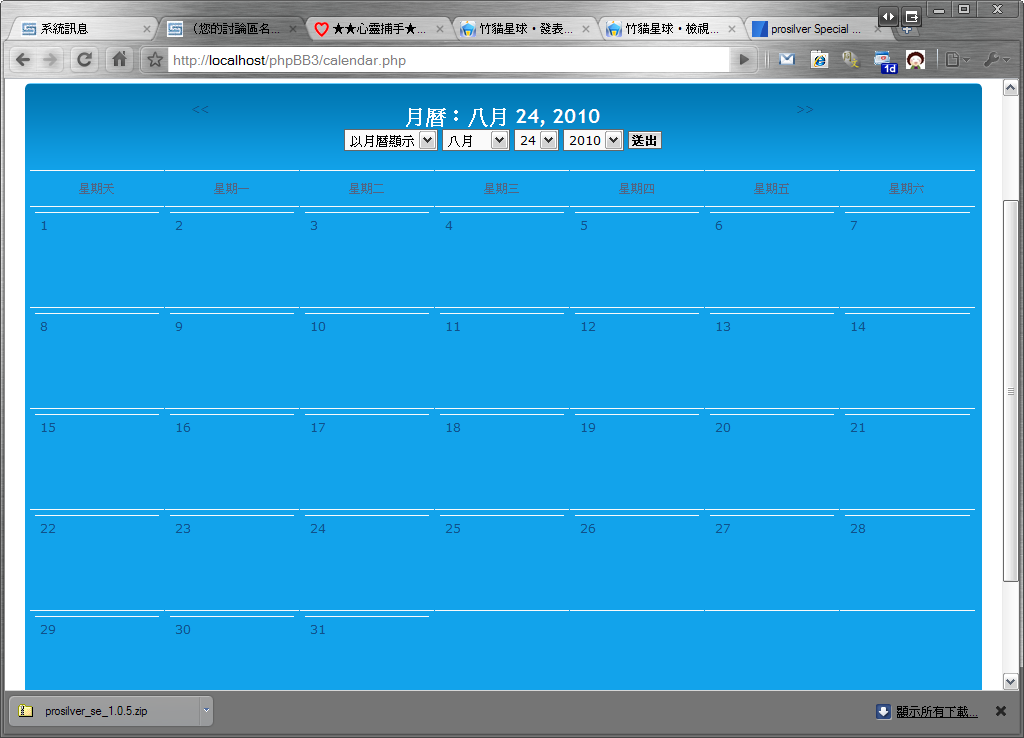

  3. 我留意到心靈捕手老師的示範頁面風格是prosilver SE,於是我也想辦法找到一樣的風格,不過行事曆卻變成這樣:
    prosilver SE
    prosilver SE

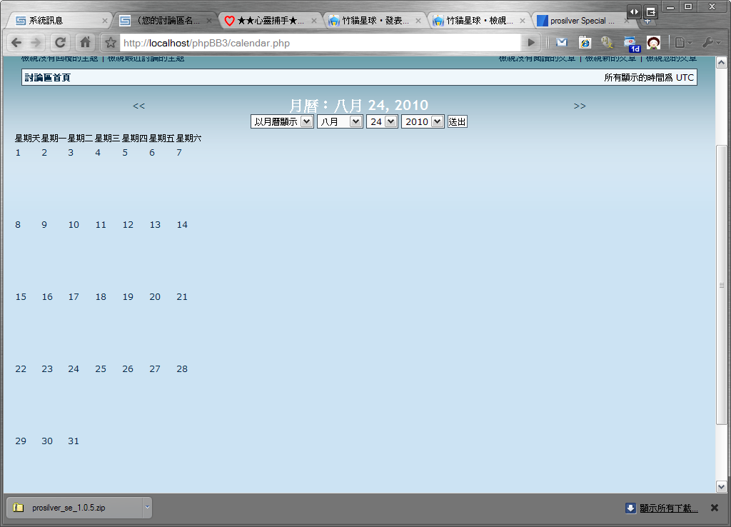

  4. 最後是我的站的風格,行事曆卻變成這樣,越變越糟(AeroGreen):
    AeroGreen
    AeroGreen
我不確定calendar.php是不是有去讀某一支我系統中沒有的CSS?或是我在安裝的過程是不是有什麼疏漏,因為我想要的畫面一直跑不出來。另外我有留意到在心靈捕手老師的示範頁面中,無論風格怎麼改,回到行事曆頁面時,風格會固定在prosilver SE,這又是如何辦到的呢?以上疑問懇請前輩指點。任何意見或提示都歡迎,如有資料不足處請告知,我會盡快補上,十分感謝!

這個行事曆外掛,目前只有支援 prosilver(系列)風格;
您的 AeroGreen 屬於 subsilver2(系列)風格,不適用。
您必須檢視關於 xml/prosilver.xml 的修改是否完備?
記得存檔後,要清除論壇快取與風格(主題/圖檔組)之重新整理。
若是要使用 prosilver SE 風格,則得注意:
除了相關樣板檔不必上傳之外,其餘的步驟都要比照 prosilver 風格處理。
