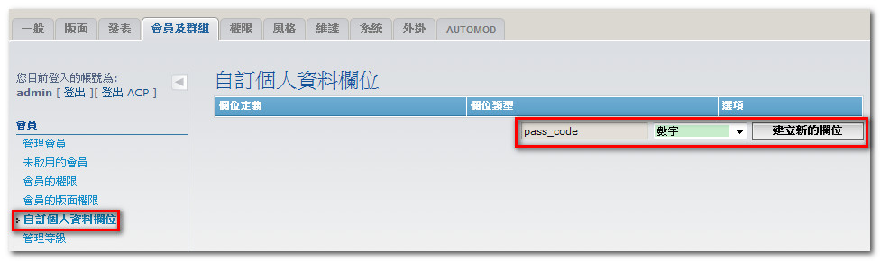

步驟1:
在您的管理員控制台 (ACP) 的 '會員及群組' 中, 可以找到 '自訂個人資料欄位' 的頁面.
輸入 'pass_code', 選擇 '數字' 方式, 建立新的欄位.
警告: 欄位定義只能包含 '小寫 a-z 和 _'. 步驟2:

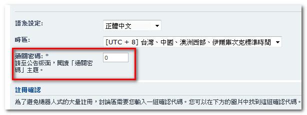

步驟5 (結果):
註冊時, 新增的欄位如下: 後記:
1. 前言參考文章中提到的 '代碼' 只允許數字 (0-9).
2. 借用參考文章中作者的提醒: 請發揮您的創意, 使用這個樣板來設計您獨一無二的方式, 以防機器人破解.
3. 別忘記到公告版面, 發表「通關密碼: 5566」主題.

步驟1:

步驟5 (結果):
註冊時, 新增的欄位如下: 後記:
