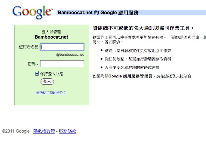

◎接下來就要開始設定讓您的 email 轉入到Gmail 來收信了~
首先登入Google Apps.(輸入步驟3.所建立的帳號及密碼)
