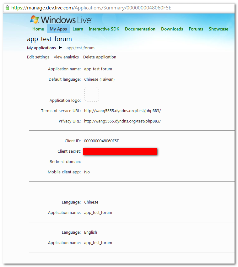

以下是我申請 app 的圖示:
請教 ETERNAL:
我哪裡的設定需要修正呢?

「MSN登入」遇到的問題如下:
當點擊「MSN登入」時,頁面出現錯誤訊息如下:
抱歉,發生問題
The provided value for the input parameter 'redirect_uri' is not valid. The domain of the provided redirect URI must match the domain of the redirect URI registered for this app.
以下是我申請 app 的圖示:
請教 ETERNAL:
我哪裡的設定需要修正呢?
欄位 Redirect domain:
設定成http://wang5555.dyndns.org/test/phpBB3/
