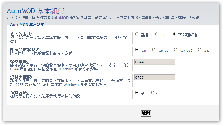

請問後台AutoMOD 基本組態?我該如何設?才能安裝程式,謝謝
PS:Linux主機,因為無法使用 AutoMOD安裝相簿外掛,特此發問

試試調整以下的設定:
  • 寫入的方式: 直接
  • 預覽改變: 否
請補充說明:「使用 AutoMOD安裝相簿外掛」的錯誤訊息為何?

1、更改
  • 寫入的方式: 直接
  • 預覽改變: 否
發生下面錯誤
AutoMOD 已經偵測到檔案系統是不能寫入的,所以直接寫入的方式無法使用。
請問我哪個資料夾需要設777權限? 謝謝老師
2、請補充說明:「使用 AutoMOD安裝相簿外掛」的錯誤訊息為何?
---->因為上面錯誤,導致下一步也無法安裝phpBB Gallery (相簿) (Update 1.0.4)

很抱歉!因為我無法對 Linux 系統做測試,所以無法給您正確的解決辦法。
先參考底下主題,再靜待有相同系統而安裝成功的網友給您答覆。
http://phpbb-tw.net/phpbb/viewtopic.php?f=176&t=52249

更新最新版的 AutoMOD以後,再試試看。
文章: 548
Re: Linux使用 AutoMOD 安裝外掛的設定(AutoMOD 基本組態)?
文章 yehrussell »
心靈捕手 寫: 建議您:
老師謝謝您通知更新訊息,
試過更新後還是不行
我想可能是資料夾權限的設定問題
