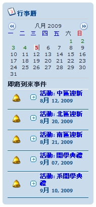

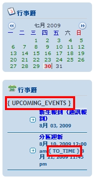

首先感謝捕手老師能在這麼短的時間內釋出這支整合性外掛。
而我是利用contrib\102_to_103.txt下去進行升級更新的。
更新完後出現些問題,還請幫忙看看我是否有哪裡做錯了!
  1. 如上附圖紅色框。
  2. 事件表格內容似乎縮排過頭了!
  3. 可能的話,是否可以把這隻外掛的block跟原本入口頁的迷你行事曆的block合併在一起,如此一來既可以保留原本這支外掛1.0.2的月曆,又可以隨時在ACP設定是否要啟用這個block。

1. 102_to_103.txt 漏寫一行.
#-----[ OPEN ]-----
portal.php
#-----[ FIND ]-----
$user->setup('mods/lang_portal');
#-----[ AFTER, ADD ]-----
$user->setup('calendar');
原附加檔案已更新後, 重新上傳.

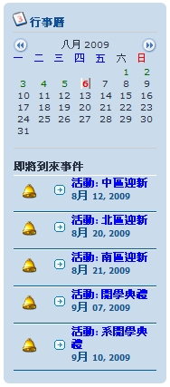

  2. 保留事件圖示也蠻不錯的,不過我想把事件圖示的欄位寬度弄小一點,請問該如何修改?
  3. 我想把原本的迷你行事曆的block跟這隻外掛的block合併在一起。(如下圖用繪圖軟體修改後的樣子)
    也就是把這隻外掛的"行事曆"字樣及前方圖示拿掉,並將"即將到來事件"併入迷你行事曆中。
    請問是不是把calendar.html的程式碼貼到mini_calendar.html裡面即可?還請前輩多多指教。

以下修改提供您參考:
styles/prosilver/template/portal/blosk/mini_calendar.html
		<!-- END mini_cal_row -->
--之後, 增加--
		<tr>
			<td class="bg4" colspan="7">{L_UPCOMING_EVENTS}</td>
		</tr>
		<tr>
			<td class="row1" colspan="7">
			<!-- BEGIN events -->
			<!-- IF events.S_FIRST_ROW -->
			<!-- ELSE --><hr><!-- ENDIF -->
				<!-- IF events.IMAGE --><img src="{events.IMAGE}"><!-- ENDIF -->
				<a href="{events.EVENT_URL}" title="<!-- IF events.ETYPE_DISPLAY_NAME -->{events.ETYPE_DISPLAY_NAME}: <!-- ENDIF -->{events.FULL_SUBJECT}">
				<span style="<!-- IF events.COLOR -->color:#{events.COLOR};<!-- ENDIF --> font-weight: bold;">
				<!-- IF events.ETYPE_DISPLAY_NAME -->{events.ETYPE_DISPLAY_NAME}: <!-- ENDIF -->{events.SUBJECT}</span><br /><!-- IF events.ALL_DAY -->{events.START_TIME}<!-- ELSE -->{events.START_TIME} {L_TO_TIME} {events.END_TIME}<!-- ENDIF --></a>
			<!-- END events -->
			</td>
		</tr>
styles/prosilver/template/portal/portal_body.html
--找到, 刪除--
		<!-- INCLUDE portal/block/calendar.html -->
儲存後, 清除論壇快取.
1. 的確, 是可以直接 "把calendar.html的程式碼貼到mini_calendar.html裡面".
2. 不過, 利用 subsilver2 的 calendar.html 的代碼比較省事, 不必再修改 *.css.
3. 個人以為: mini_calendar 效用不大; 呼叫它, 只是增加資料庫查詢次數而已.

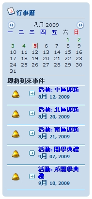

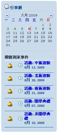

  2. 下面附圖為未修改之直接截圖。
    如圖所示,事件圖示的欄寬似乎不小。
    而我習慣使用的事件圖示僅僅是16x16的icon,
    如果它的欄寬能再窄一點會比較合我的胃口。 ;)

以下修改提供您參考:
		<tr>
			<td colspan="7"><hr></td>
		</tr>
		<tr>
			<td colspan="7">
				<div class="portal-navigation">
					<div class="menutitle">{L_UPCOMING_EVENTS}</div>
						<ul>
							<li class="row">
								<dl class="icon"<!-- IF events.IMAGE --> style="background-image: url({events.IMAGE}); background-repeat: no-repeat;"<!-- ENDIF -->>
									<dt><a href="{events.EVENT_URL}" title="<!-- IF events.ETYPE_DISPLAY_NAME -->{events.ETYPE_DISPLAY_NAME}: <!-- ENDIF -->{events.FULL_SUBJECT}">
									</dt>
								</dl>
							</li>
						<!-- END events -->
						</ul>
				</div>
			</td>
		</tr>
	</table>
{$LR_BLOCK_F_L}{$LR_BLOCK_F_R}
	</table>
	<hr>
						<ul>
							<li class="row">
									<dt style="padding-left: 30px;"><a href="{events.EVENT_URL}" title="<!-- IF events.ETYPE_DISPLAY_NAME -->{events.ETYPE_DISPLAY_NAME}: <!-- ENDIF -->{events.FULL_SUBJECT}">
									</dt>
								</dl>
							</li>
						<!-- END events -->
						</ul>
				</div>
儲存後, 清理論壇快取.
1. 原先欄位的邊距設定, 取決於 class="icon"; 其在 content.css 定義 "padding-left: 45px;".
2. 上頭修改, 如果您不想更動太多代碼的話, 那麼只要試著找到
<dt>
取代成
即可縮小欄位的寬度.
