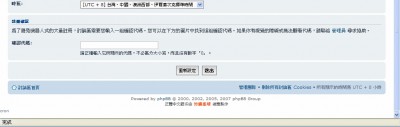

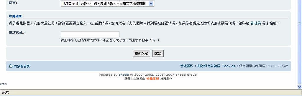

請問一下,會員註冊頁面左下角有一點瑕疵,有個 "cron" 請看圖~
請問這是不是造成確認碼不見的主因? 如果是的話,知不知道該檢查哪一個檔?
謝謝~

spock 寫:請問一下,會員註冊頁面左下角有一點瑕疵,有個 "cron" 請看圖~
謝謝~
我用了不同瀏覽器, 始終無法看見您所謂的 'cron'?
1. 備份論壇檔案;
2. 以原始的 phpBB 3.0.2 覆蓋論壇 (/install/*.* 以及 config.php 除外).
之後, 試試看: '確認代碼' 是否出現?
若是, 則問題的確是檔案修改有誤;
若否, 則問題出在架站主機的系統.
