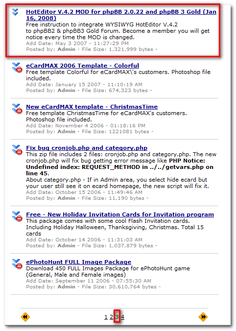

SCR 寫:請將你目前的那個不適用的"所見即所得"給完全拆除掉.
重新改裝"所見即所得" for phpbb 3 GOLD 版本 .
PS:原始網站的載點目前似乎連不上.我直接傳上來.
以我的查看, 您貼的檔案非最新版.
原官方網站的連結都還在呀!
http://www.ecardmax.com/ehelpmax/index. ... wnload.php
ps. 下載的頁面, 目前有 4 頁, 它在第 3 頁.
