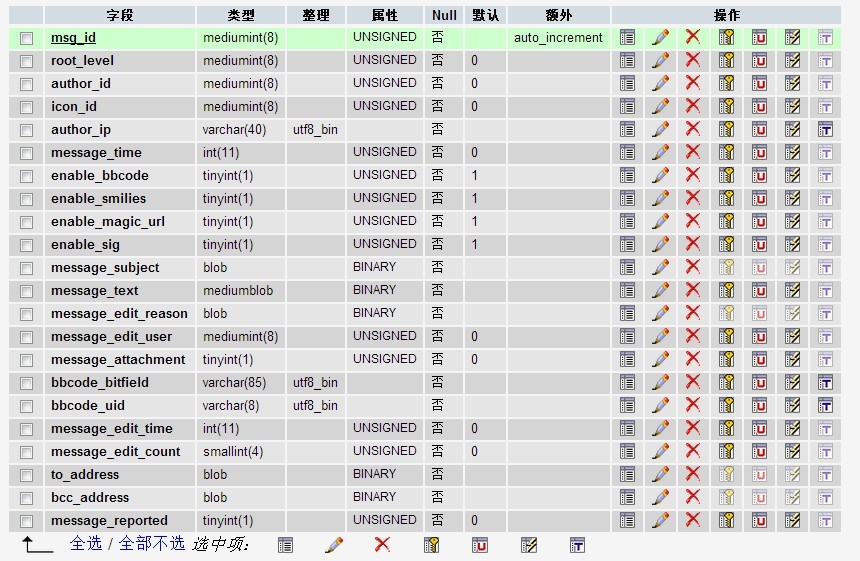

第一,
我們建議您修正的欄位是「author_ip」,不是「author_id」。
第二,
再次建議您,將「bbcode_uid」的長度修正為 8(您上頭的貼圖顯示,其長度只有 3)。
最後,
貼一張測試論壇的 phpbb_privmsgs 資料表結構圖供您參考。(如下)

非常感謝心靈捕手站長的協助!
目前根據您所“強調”的調整內容,我已經調整好了!
問題也解決了!相應的截圖如下(自己也備忘一下)
