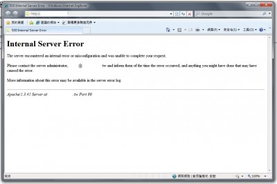

抱歉,我是修改根目錄下的.htaccess
修改後如附件。
錯誤訊息截圖如下:
部分私人訊息已移除,請見諒~
部分私人訊息已移除,請見諒~
Re: [請問] index.php跟index.htm的先後順序
發表於 : 2010-09-17 12:06
由 心靈捕手
GPLynn 寫:抱歉,我是修改根目錄下的.htaccess
修改後如附件。
錯誤訊息截圖如下:
檢視這個檔案,沒有問題。
發表於 : 2010-09-18 22:26
由 GPLynn
是的,問題就是不改.htaccess,論壇它會先讀index.php。但是我想要它先讀index.htm。
然而依照老師提供的方法去修改.htaccess後,論壇甚至會出現500 Internal server error,即使我將.htaccess的權限修改成755後,依然是只有500 Internal server error。
看來真的只有請學校網管人員幫忙。 :-(
