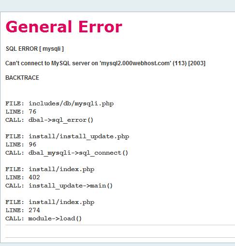

請問為什麼會一直檢查檔案呢?
像這個情況是不是要砍掉論壇重裝了? :|

j0958322080 寫:我全部都打正確的上去
但是就是無法變更資料夾&連接伺服器錯誤
不知是啥原因
如果是這樣,那就要問問你的免費空間提供商了.
你嘗試使用 FTP 軟體登入看看,能否正常登入.
檢查你的根目錄名稱是否正確
